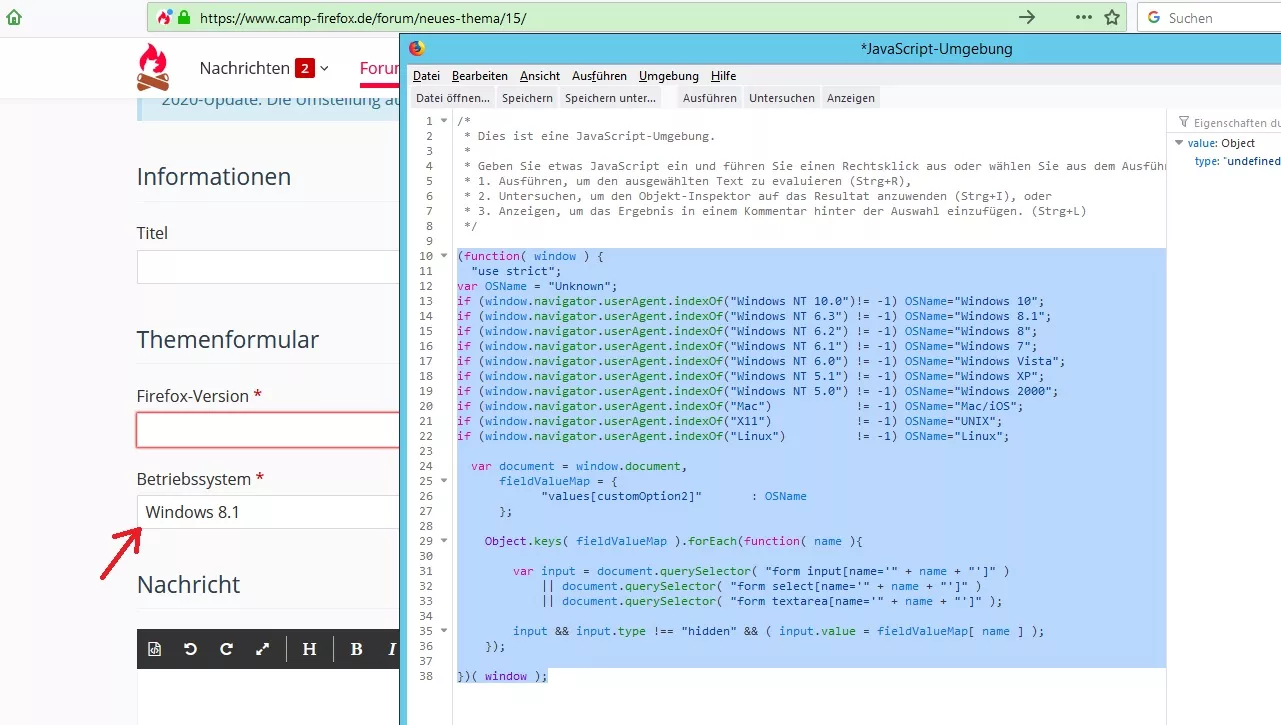

  • Hallo @2002Andreas,
    ich habe leider nicht so viele Ahnung ;(
    Aber mit diese Code wird Betriebssystem ausgeführt aber Komisch ist nur mit JavaScript-Umgebung Konsole!!
    Mfg

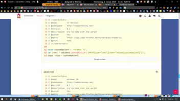

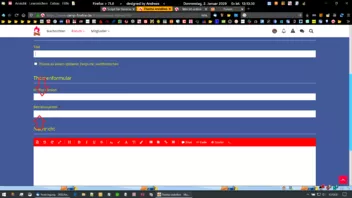

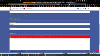

    Ich habe hier mal eine Weile gebastelt, und das kam dabei raus:
    2 Probleme:
    Ich musste dafür 2 Scripte erstellen, k.A. wie man das in einem unterbringen kann.
    Und es funktioniert nur bei Neues Thema unter Anpassungen, das liegt an dieser Bezeichnung:
    customOption12
    Die Zahl verändert sich je nach Forum, und nach der jeweiligen Leiste:/
    So sehen die Scripte bis jetzt aus:
    Das könnte am verwendeten Objekt window liegen. Das Skript soll ja direkt im Browser funktionieren. Aber ich kann nur raten, ich könnte mir aber vorstellen, dass der Code
    JavaScript
     if (!window.gBrowser)
        return;
    helfen könnte, gleich hinter (function() {
    also:
    JavaScript
    (function() {
        return;
    Objekt wäre dann gBrowser statt window.
    Aber bei meinen JavaScript-Kenntnissen bewege ich mich hier auf Glatteis.

  • 2002Andreas
    Betrifft #16
    Ersetze mal
    // @match https://www.camp-firefox.de/forum/neues-thema/15/
    durch
    // @match https://www.camp-firefox.de/forum/neues-thema/*
    dann müsste es gehen.
