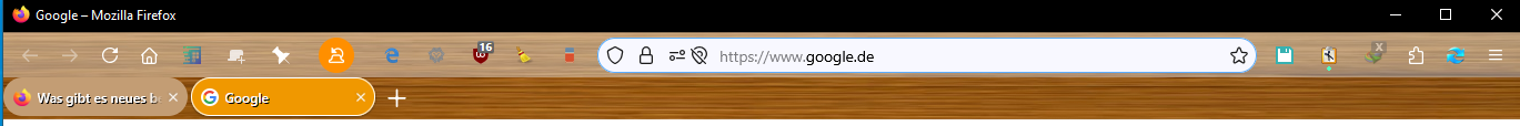

Hallo BrokenHeart
Der Autor hat was neues:
				// ==UserScript==
// @name           MultiRowTabLiteforFx.uc.js
// @namespace      Based on Alice0775's zzzz-MultiRowTab_LiteforFx48.uc.js
// @description    多段タブもどき実験版 CSS入れ替えまくりLiteバージョン
// @include        main
// @compatibility  Firefox138+
// @version        2025/04/07 12:00
// ==/UserScript==
"use strict";
MultiRowTabLiteforFx();

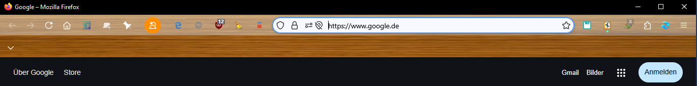

 TAB-Leiste dauerhaft da und leer und TABs sind geöffnet bei mir 3 Stk. aber die sind irgendwo im Jenseits nicht sichtbar.
