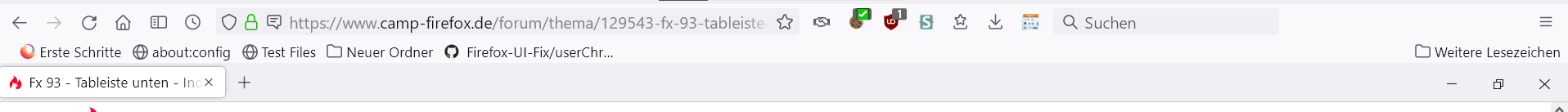

Tableiste unten per CSS-Code, oder per Skript.
  • Wenn der Haken drin ist sieht es so aus:
    Du hast dort oben Rechts noch die 3 Icons (minimieren, maximierien und beenden),
    ich glaube weil du das Untere also das Navigations-Bar voll hast werden diese 3 Icons nicht nach Unten verschoben. Darum dieser schwarze Balken. Bei mir siehts so aus wenn ich Menübar ausschalte..

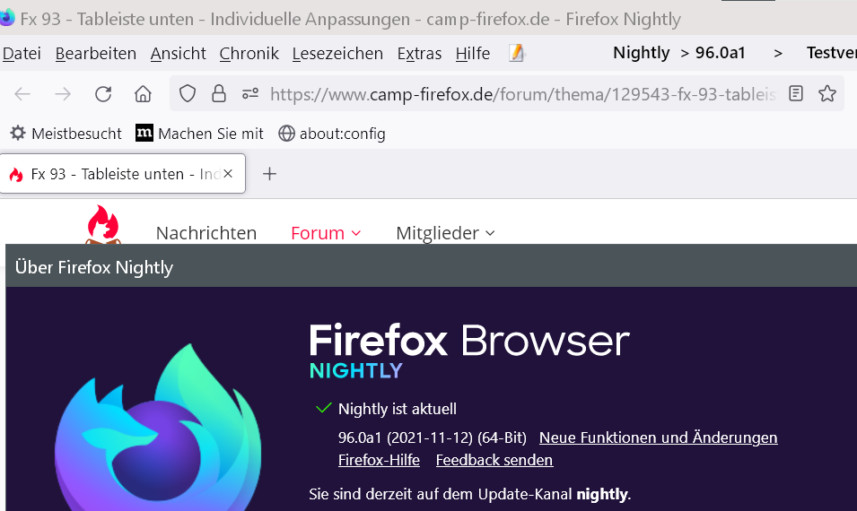

    Du hast ja auch die Tabs oben.
    Es geht aber um Tabs unten ;)

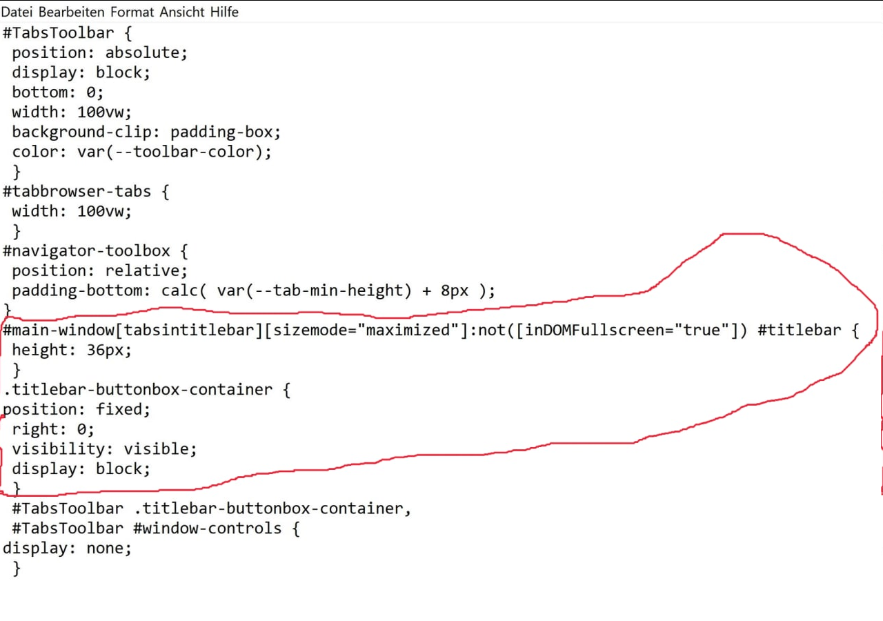

  • Du hast dort oben Rechts noch die 3 Icons (minimieren, maximierien und beenden),
    Ja wenn ich die Tabs oben habe wie du hier, dann sieht es bei mir auch so aus, dann kann ich auch die Leiste oben entfernen. Aber wenn die userChrome.css aktiv ist dann verändert sich das bei mir.

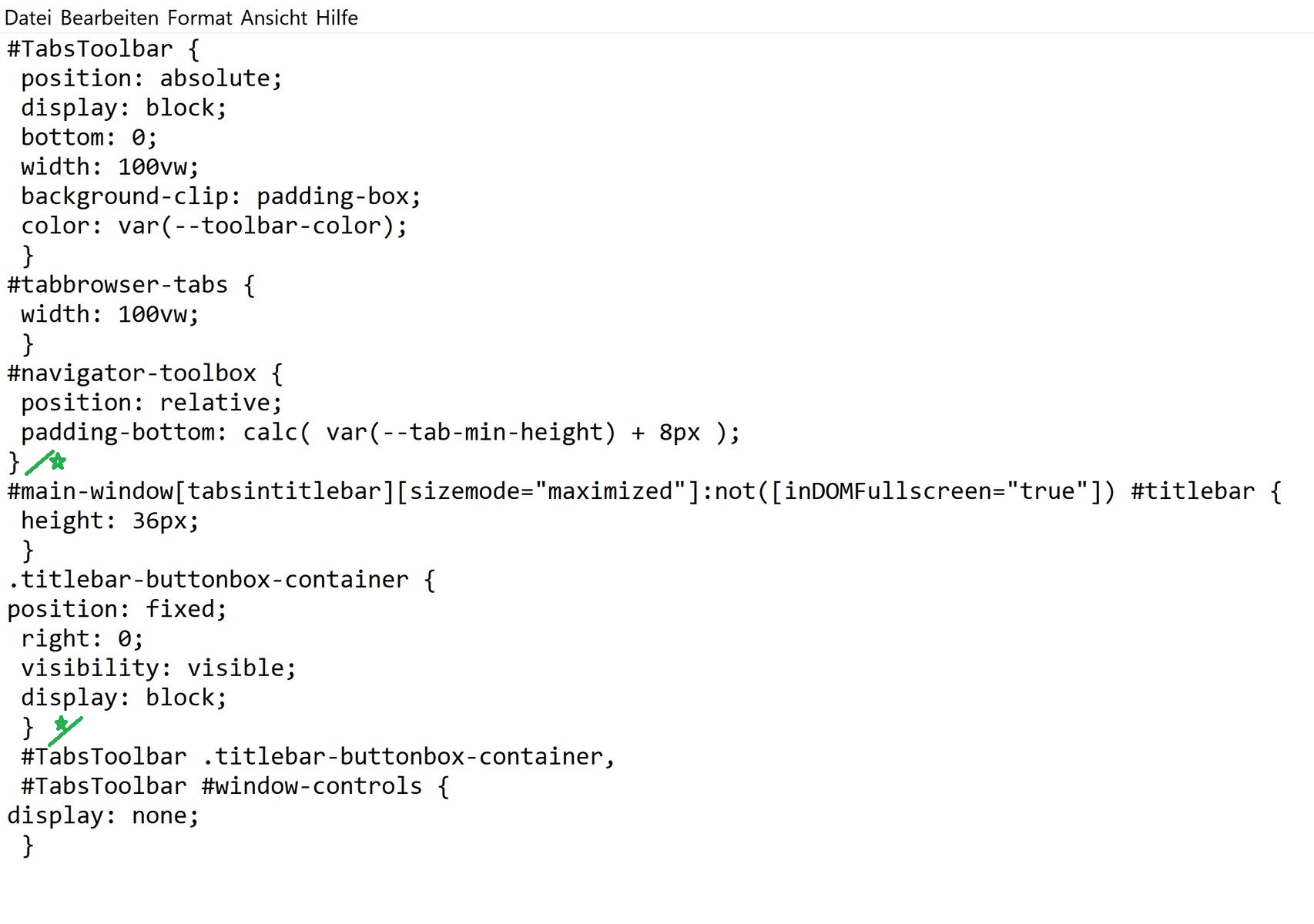

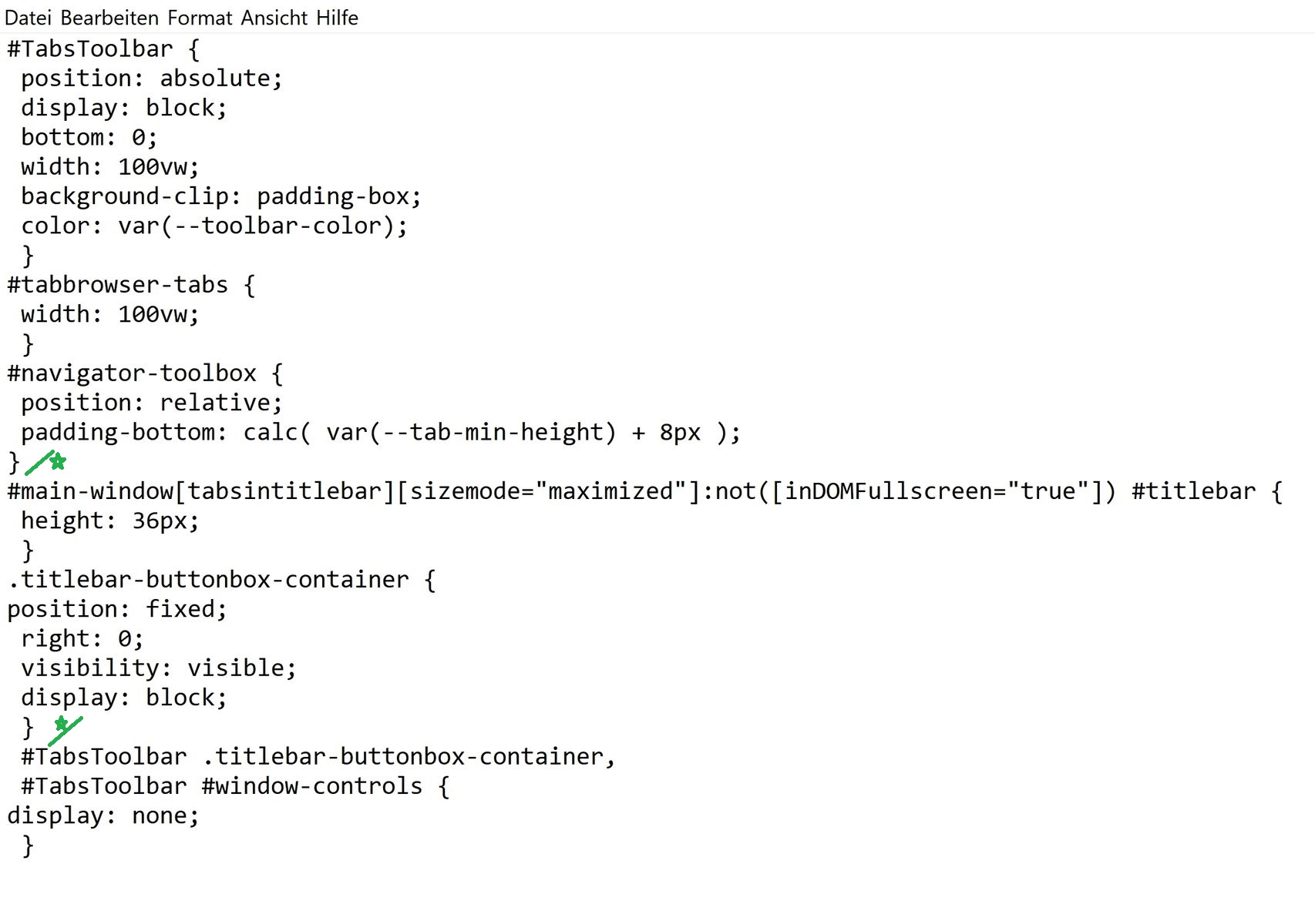

  • ich glaube auch, dass es eins von diesen 2 ist.
    Redible mach mal in dem Code diese 2 Zeichen die auf dem Bild grün sind und restarte dann Firefox neu.
    Firefox-Version: 155.0.1
    Version: 25H2

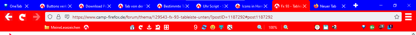

  • Hat aber leider nichts gebracht
    Beide Leisten ausgeblendet:
    Teste bitte mal:
    Die Werte in Zeile 3 und 10 musst du dir evtl. noch anpassen.
    Teste bitte mal:
    Hahaaaaaaa sooo geil. Ich danke dir. Habe Zeile drei noch auf -20 angepasst dann sah es für mich gängig aus. Ich danke dir 1000 mal! :thumbup: :thumbup: :thumbup:

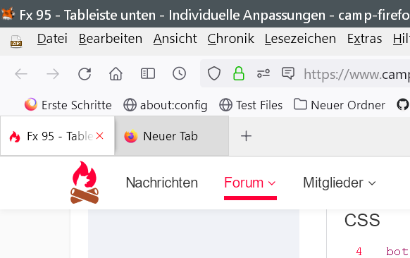

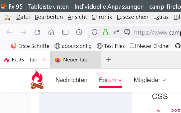

  • Der zitierte Code #268 aus Seite 14 klappte über viele Versionen einwandfrei.
    Ab dem FF 96.0.2. jedoch habe ich das Problem wie auf dem Screenshot.
    Wird eine Seite aufgerufen, schiebt sich diese einen Teil nach oben über den Tab-Hintergrund, der aktive Tab ragt dann in die Seite rein, unter den inaktiven Tabs fehlt der Abstand zur Seite. Für den Sekundenbruchteil davor ist die Tab-Zeile einwandfrei in ganzer Höhe richtig zu sehen.
    Habe versucht einige Parameter zu ändern, klappt nicht.
    Kann mir jemand helfen, wie ich wieder die vollständige Tab-Hintergrundhöhe erhalte wie vor 96.0.2.?
