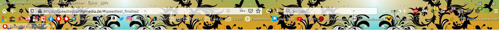

    ich bekomme es irgendwie nicht hin. bei 88 war alles perfekt eingestellt. nun bei 89 sind die tabs ganz unten gewesen, mit dem code was du hier gegeben hast hat es geklappt aber aussehen von tabs sind nicht so wie früher... könntest du oder einer andere mir bitte helfen.. ich habe überhaupt keine ahnung von. dafür wäre ich sehr dankbar.
    ich möchte miene alte aussehen wieder haben.. und bei menü usw hat sich auch alles geändert. ich weis nicht wie ich vorran kommen kann.. Größte problem ist, kann ich nicht mehr die link's anklicken.. auch bei google suche muss ich alles doppelklicken damit ich was schreiben kann.. ich glaube ich habe alles durcheinander gebracht. tja wenn mann nicht soviel ahnung hat :)
    hier meine CSS
    So sieht mit diesen code aus:
    So war es vor FF 89:
