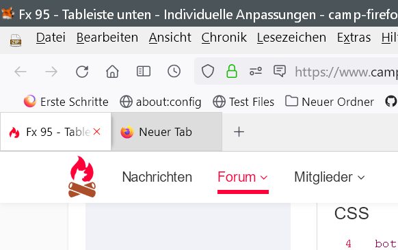

    Du hast dort oben Rechts noch die 3 Icons (minimieren, maximierien und beenden),
    ich glaube weil du das Untere also das Navigations-Bar voll hast werden diese 3 Icons nicht nach Unten verschoben. Darum dieser schwarze Balken. Bei mir siehts so aus wenn ich Menübar ausschalte..

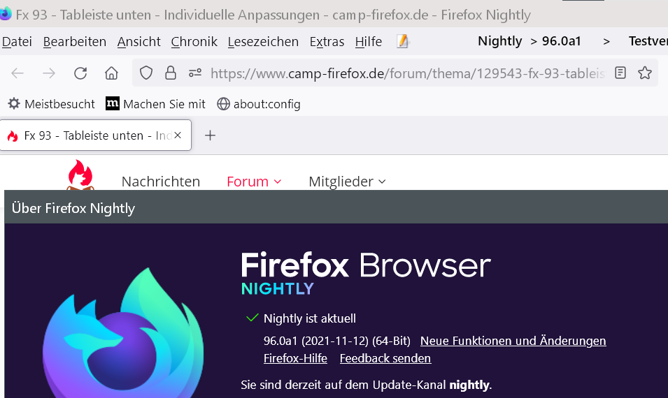

    Du hast ja auch die Tabs oben.
    Es geht aber um Tabs unten ;)

  • Du hast dort oben Rechts noch die 3 Icons (minimieren, maximierien und beenden),
    Ja wenn ich die Tabs oben habe wie du hier, dann sieht es bei mir auch so aus, dann kann ich auch die Leiste oben entfernen. Aber wenn die userChrome.css aktiv ist dann verändert sich das bei mir.

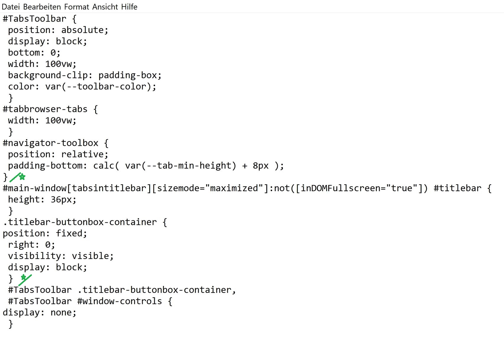

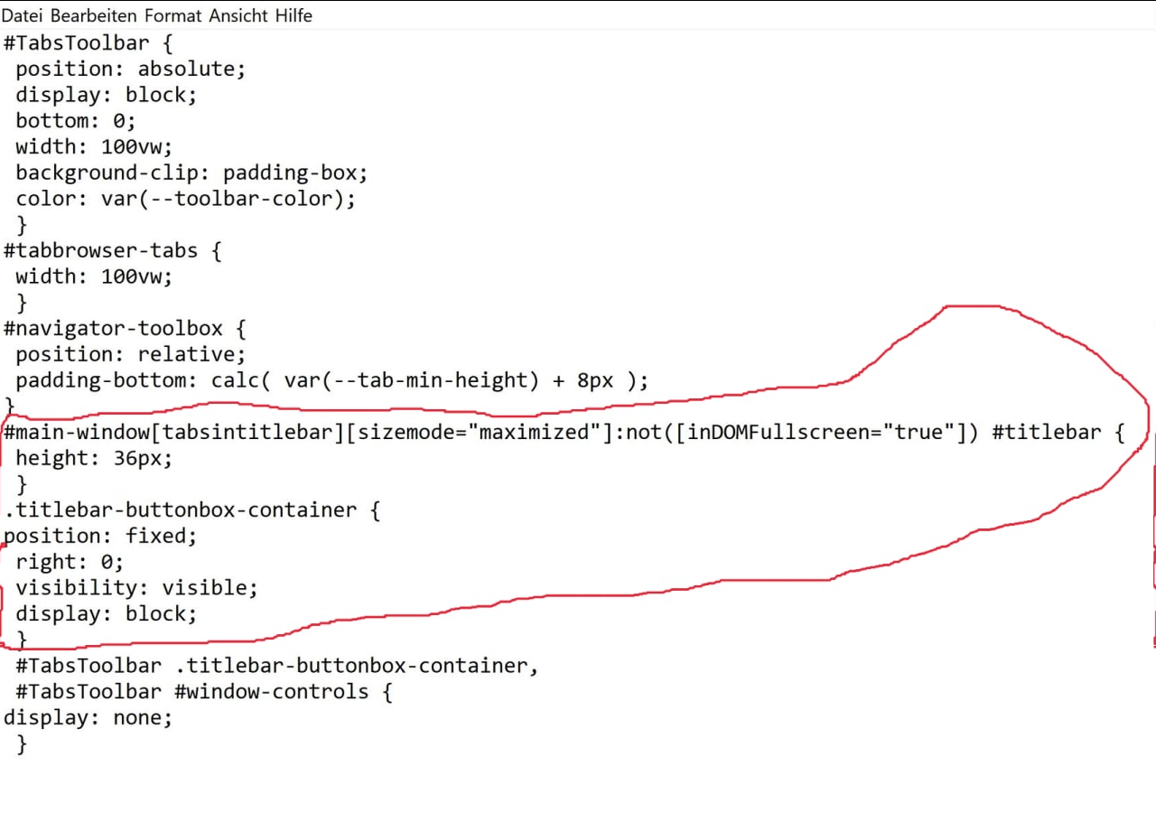

  • ich glaube auch, dass es eins von diesen 2 ist.
    Redible mach mal in dem Code diese 2 Zeichen die auf dem Bild grün sind und restarte dann Firefox neu.

  • Danke, habe es probiert. Hat aber leider nichts gebracht. Sah genauso aus wie vorher.

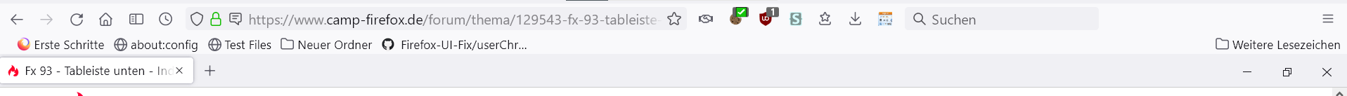

    Beide Leisten ausgeblendet:
    Teste bitte mal:
    Die Werte in Zeile 3 und 10 musst du dir evtl. noch anpassen.
  • Hahaaaaaaa sooo geil. Ich danke dir. Habe Zeile drei noch auf -20 angepasst dann sah es für mich gängig aus. Ich danke dir 1000 mal! :thumbup: :thumbup: :thumbup:
