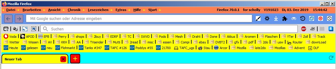

    Bis 70.0.1 hatte er diese Leistenreihenfolge:
    Erreicht hab ich das mit diesem Code, der auf 2002Andreas (und Aris) basiert:

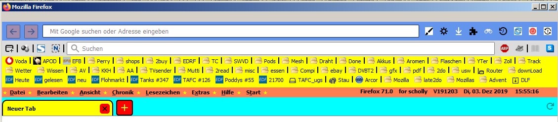

    Nach dem Update auf 71.0 ist die Menü-Ziele nach unten verrutscht:
    Ich hab zwar schon an einigen Stellen im Code versucht, durch Werteveränderung was zu erreichen, aber bisher ohne Erfolg ;(
    Kann mir einer von Euch die Menü-Zeile wieder nach oben zaubern?
    Oder zumindest den grauen Bereich weg, an dem sie eigentlich wieder auftauchen sollte?

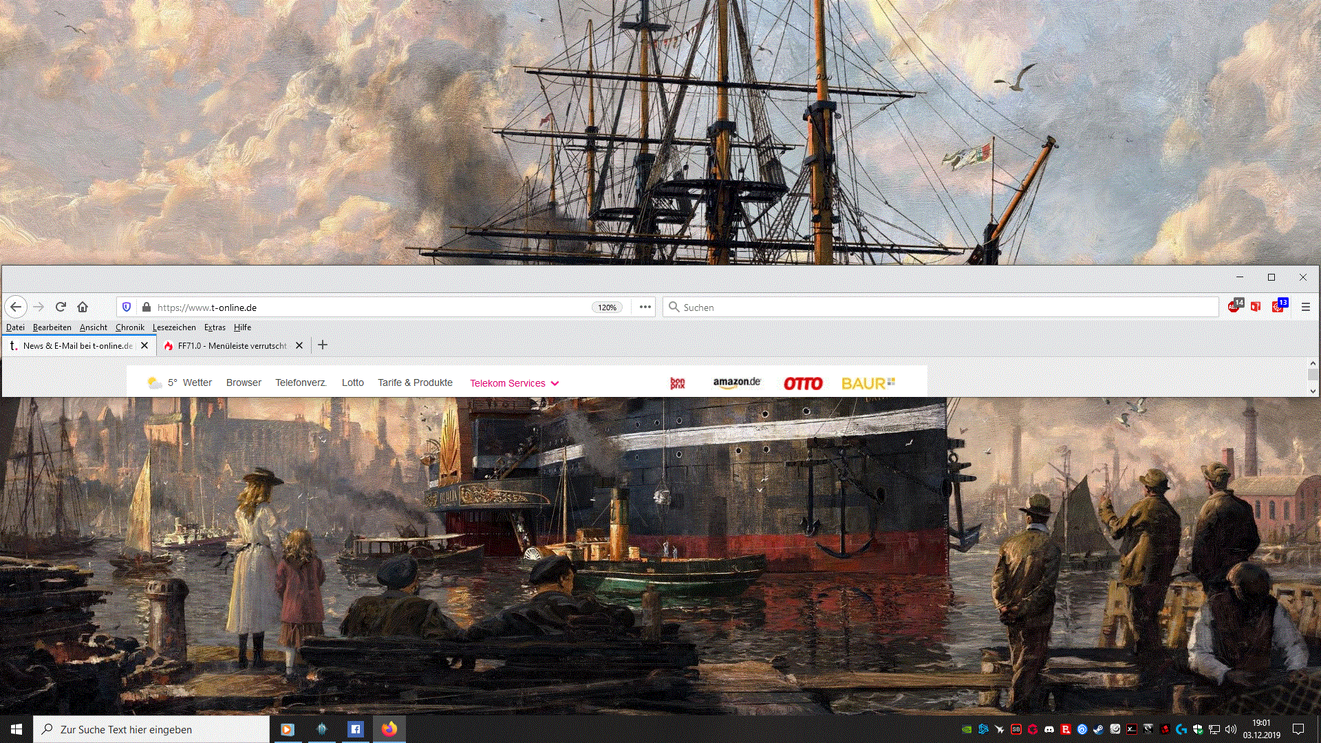

    [Blockierte Grafik: https://riemann-greifenberg.de/images/ff71.JPG]

  • Nein, ich nutze nur die Desktopversion. Eben habe ich auch mal alle Erweiterungen/Addons deaktiviert, hat auch nichts gebracht. Warten wir mal auf die Fachleute, machen das ja auch ehrenamtlich und sind nicht immer online.

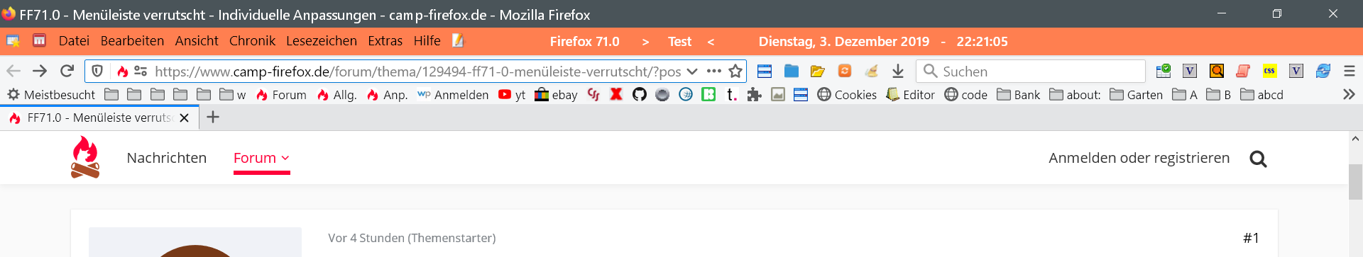

  • Bitte mal testen:
    Ganz wichtig, zusätzlich in about:config den Wert:
    layout.css.xul-box-display-values.survive-blockification.enabled
    auf false setzten.
