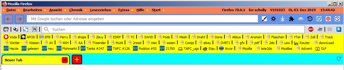

    Bis 70.0.1 hatte er diese Leistenreihenfolge:
    Erreicht hab ich das mit diesem Code, der auf 2002Andreas (und Aris) basiert:

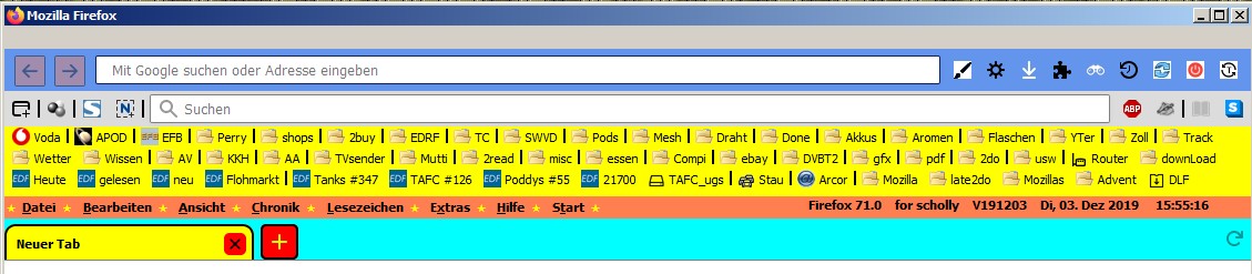

    Nach dem Update auf 71.0 ist die Menü-Ziele nach unten verrutscht:
    Ich hab zwar schon an einigen Stellen im Code versucht, durch Werteveränderung was zu erreichen, aber bisher ohne Erfolg ;(
    Kann mir einer von Euch die Menü-Zeile wieder nach oben zaubern?
    Oder zumindest den grauen Bereich weg, an dem sie eigentlich wieder auftauchen sollte?

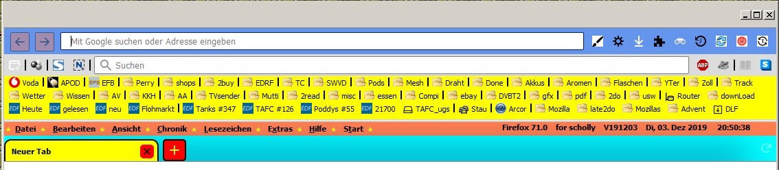

  • Ich hab zumindest den grauen Balken (da wo die Menü-Leiste hinsollte) wegbekommen. :)
    Is zwar gewöhnungsbedürftig mit den Menüs nicht unter einer Programm-Titel-Leiste, aber benutzbar.
    Ich arbeite damit einfach mal weiter und laß mich überraschen, ob/wo ich noch ins stolpern komme.
