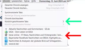

    Danke, ich habe natürlich die Dateien korrekt mit ihren jeweiligen Endungen abgespeichert (sonst würden ja Mousehoover und Uhr auch nicht funktionieren). Und beide Dateien, auch deine Andreas, funktonieren, wie ich es nenne, teilweise. Also helle Asche über mein Haupt.
    Aus dem Unterpunkt "Kürzlich geschlossene Tabs" (grün markiert) öffnet sich der Link in einem neuen Tab. Aus der, wie ich es nenne, Schnellansicht (roter Pfeil) wird der aktuelle Tab überschrieben. Und ich habe immer aus dieser Schnellansicht geöffnet, weil man da ja schneller den versehentlich geschlossenen Tab (mein häufigster Fehler) gleich sieht.
