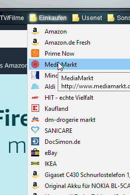

  • Gibt es vielleicht die Möglichkeit das wenn man mit der Maus vom Lesezeichen weg geht sich das Fenster von selbst wieder schließt.
    Ich bin mir ziemlich sicher, dass es diese Möglichkeit gibt. Dafür müsste man dann noch einen 'EventListener' für 'mouseout' im Menupopup hinzufügen.
    Hab ich mir auch gedacht, das wird dann aber ähnlich kompliziert wie im Autopopup-Skript. Mit 'mouseenter' und 'mouseleave' geht es aber relativ einfach:

  • Guten Morgen an alle und besten Dank für eure Antworten. Das Script von "aborix" finde ich am besten. Es macht genau das was es soll. Nur die Lesezeichen aufpoppen und alles andere bleibt "zu".

  • Hallo noch mal
    Habe eben festgestellt das wenn ich über das LZ fahre poppt das Fenster auf. Wenn ich nun mit Rechtsklick auf einen Eintrag gehe und diesen in einem neuen TAB öffnen möchte geht das Fenster sofort zu. Ich kann den Eintrag also nicht öffnen. Gibt es dafür vielleicht eine Lösung?

  • hwww :
    Stimmt. Ist bei mir auch so. Ich öffne zwar Lesezeichen-Einträge in einem neuen Tab immer über die mittlere Maustatste, aber z.B. auch der Eigenschaftsdialog lässt sich so nicht mehr öffnen...
    Im Script 'Autopopup.uc.js', welches Endor gepostet hat, funktioniert es mit dem zusätzlichen Popup.:/

  • Bitte testet mal:
  • Es ist jetzt viel besser als vorher, aber leider läuft es immer noch nicht 100%. Insgesamt sehr indifferentes Verhalten. Manchmal geht es eine Weile und dann plötzlich schließt sich das mit Rechtsklick geöffnete Popup sofort wieder. Ausgegraute Menüeinträge und Separatoren scheinen auch Probleme zu bereiten.
    Gruß BrokenHeart
  • Wie ist es damit:
