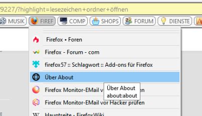

    Ist es möglich einen Lesezeichenordner ohne darauf zu klicken nur durch Überfahren mit der Maus zu öffnen.
    Im Moment muss ich den Ordner anklicken dann rollt das Fenster auf und ich kann auswählen wo ich hin möchte.

  • Muss mich noch mal melden. Gibt es vielleicht die Möglichkeit das wenn man mit der Maus vom Lesezeichen weg geht sich das Fenster von selbst wieder schließt. Im Moment ist es so das ich über das LZ gehe das Fenster sich aufrollt und dann auf bleibt bis ich irgendwo drauf klicke.
