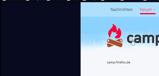

  • Der Code (auch meiner) funktioniert einwandfrei bis Fx 72.
    Also der Code aus #4 funktioniert bei mir nur bis zu FF70 (FF71 habe ich nicht). In der aktuellen Nightly funktioniert er nicht bei mir, heißt: Das Browser-Inhaltsfenster rückt nach rechts und die Sidebar wird beim Hovern einfach in diesem freien Bereich ein- und ausgeblendet.
    Vielleicht beißen sich auch noch andere Einstellungen in der userChrome ?? Werde nochmal testen...
    So sieht es mit deinem Code hier aus:
    Gruß BrokenHeart
