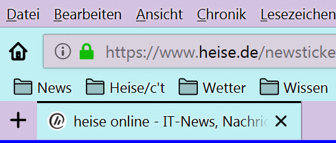

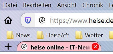

  • Ergänzung: Die Tableiste sah ursprünglich so aus und die Ordner hatten eine gelbe Farbe:
    graubaer

  • Leider nicht besser. sieht jetzt immer noch so aus:
    graubaer

  • graubaer Entferne aus dem Code deines Eingangsbeitrages die Zeilen 13 bis 24 und 98 bis 109. Das sind Zeilen, die vorher der Postionierung der Tableiste dienten. Stattdessen nimmst du das skript aus Beitrag #7. Der Rest des Codes deines Eingangsbeitrages dient nur der Gestaltung, also z. b. für die gelben Ordner usw. Den gekürzten Code testest du dann. Die Gestaltung müsste wieder funktionieren und die Tableiste wieder unter der Lesezeichenleiste sein.
