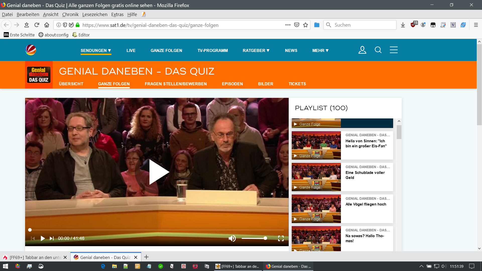

    FRAGE: auf dieser Seite springt die Leiste wieder nach oben, gibts da auch eine Anpassung?
    https://www.sat1.at/tv/genial-daneben-das-quiz/ganze-folgen

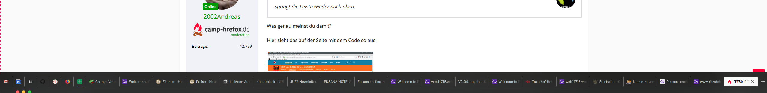

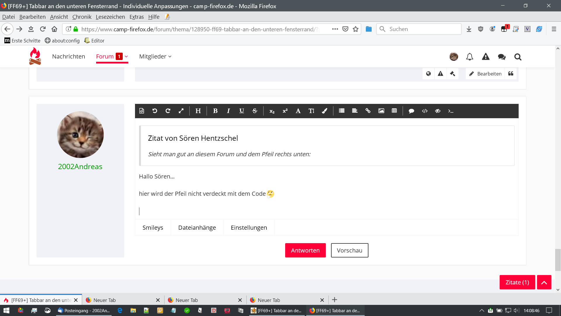

  • Der oben genannte Code verdeckt Web-Content, der sich unten befindet. Sieht man gut an diesem Forum und dem Pfeil rechts unten:
    Der Code müsste also noch so erweitert werden, dass der Inhaltsbereich nicht unter die Tab-Leiste geht. Sprich sowas in der Art:
    #main-window {
    padding-bottom: 100px !important;
    … wobei die Pixel-Angabe der Höhe der Leiste entsprechen muss. Ich hab auch nicht getestet, ob das nicht irgendwo Nebenwirkungen hat. Ich wollte nur den Ansatz liefern.

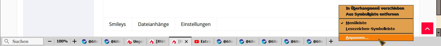

  • Ja, es geht über Anpassen... Für mich stellt sich eher die Frage: Warum auf der Tableiste?
  • Ich wusste nicht, dass man die auch woanders hin ziehen kann.
    Ich hab ja keine Statusleiste mehr, daher kam nur die Tableiste in frage. :)
    Mit Benutzerskripten kannst du dir Symbolleisten anlegen. Ich verwende hier 3 Skripte: Eins für oben, eins für links am Rand und eins für ganz unten. Reichlich Platz für Symbole. :-)
