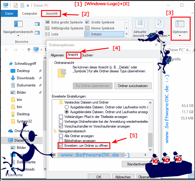

  • Nur mal interessehalber: hast du beim WindowsExplorer bei Nr [5] beim Navigationsbereich irgendwelche Haken drin?
    (Quelle)
    Wenn ja, bitte mal raus machen und erneut einen Download testen
