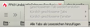

    Habe den FF69 weitestgehend an die vorherige Funktionsweise angepasst. (browser.xul in browser.xhtml etc.)
    nur das Script "UndoListInTabmenuToo" welches ich von hier (von 2002Andreas) habe, tut seinen Dienst nicht so recht.
    Es fehlt der Teil für die zuletzt geschlossenen Fenster:
    Ich würde mich über Hilfestellung sehr freuen.

  • Das ist aber nicht das ganze Kontextmenü des Tabs. Da sind nicht nur drei Einträge.
  • Aus irgendeinem Grund sind bei der Version von 2002Andreas folgende Zeilen auskommentiert:
    Die Zeile 72 - entferne dort die beiden Schrägstriche
    Die Zeilen 73 bis 80. Entferne dort /* in Zeile 73 und */ in Zeile 80.
    Eventuell musst du noch in Zeile 74 den Wert des Attributs disabled auf false setzen.

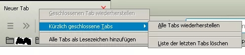

  • Nur um nochmals klar zustellen, die Liste mit den geschlossenen Fenstern
    wird hier nur im Rechtsklick Kontextmenü angezeigt. Im Tabkontextmenü
    wird nur der Eintrag angezeigt aber nicht die Liste, das funktioniert aber
    schon länger nicht mehr bei diesem Script. Kann aber leider nicht sagen wieso.

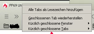

    Aber mit milupos Tips aus #3 läuft es erst mal ganz gut. Ich würde zwar gern noch was mit der Reihenfolge der Einträge trixxen, aber durch den Einsatz des Scripts sind die wohl etwas bockig.
    Sieht aktuell so aus:
    Der Code für das Gemurkse sieht so aus:
    Ich hätte gern die 2. Trennlinie nach dem ersten Eintrag, aber nur mit Änderung der Nummern ist da für meine Fähigkeiten Ende Gelände. Vielleicht hat jemand ne zündende Idee. (Muss aber nicht. ;-))
