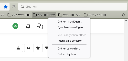

    • 27. Juni 2025 um 02:33
    das "max-height" wirkt sich auf die Lesezeichen nicht aber auf das Kontextmenü aus, wenn ich das richtig gesehen habe.
    horizontal: seit Fx 140:
    vertikal, weiterhin wie gewünscht:
    Mea culpa, liebe Hilfereichende: ich hab wohl zumindest teilweise den falschen Code angegeben:
    das wirkt (auch) hierauf:
    /*Abstände der Einträge im Kontext wieder schmaler*/
    menupopup > menuitem,
    menupopup > menu {
    padding-block: 2.5px !important;
    padding-inline-start: 10px !important;
    aber irgendwie "exponentiell" ;)
    ändere ich z. B. zu "padding-block: 1.0 px" wird es zwar in der horizontalen etwas schmaler/flacher in der vertikalen dann aber viel zu schmal.
    den breiteren vorderen abstand in der horizontalen würde ich auch gern reduziert haben.
    Weiterhin Dank und Grüße
    supi.

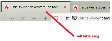

  • Abstand zwischen Tableiste und Symbolleiste/URL-bar reduzieren
    • SuperDAU#0815
    • 30. November 2024 um 02:30
    hab was gefunden:
    .tabbrowser-tab[visuallyselected]   /*Entfernt Linie zw. aktivem Tab und url-bar ab FF133*/
          margin-bottom: -2px !important;
    Dank an die Hilfereichenden.
    Grüße
    supi.
    • SuperDAU#0815
    • 30. November 2024 um 00:42
    Hallo, danke für die Unterstützung.
    Habe jetzt fast alles mit allem kombiniert bzw. ausgeschlossen und sämtliche Werte geändert. Aua.
    Die Linie zw. aktivem Tab- und Url-Bar ist hartnäckig und mit dem Tip aus #4 nicht wegzubekommen, der Tab wird quasi nur nach oben geschoben.
    Relativ hilfreich war das hier aus #5:
    #TabsToolbar-customization-target {
      margin-top: -7px !important;
    Andere Sachen hatten bei meinen Werten Wechselwirkungen mit den 3 Windowsbuttons oben rechts, nicht schön.
    Der gesamte Code:

    Ergebnis:
    Ich kann die Abstände oben und unten gut beeinflussen und den Text + "x" positionieren.
    Die Tabhöhe würde ich gern noch geringer wählen (evtl. schaffe ich das ja mit den vorhandenen Mitteln), es gibt keine Wechselwirkungen mit den 3 Windowsschaltern und die Linie unter dem aktiven Tab stört immer noch.
    Evtl. ginge etwas mit den Randfarben des aktiven Tabs.
    Wenn Euch noch was einfällt, wird gern genommen... ;)
