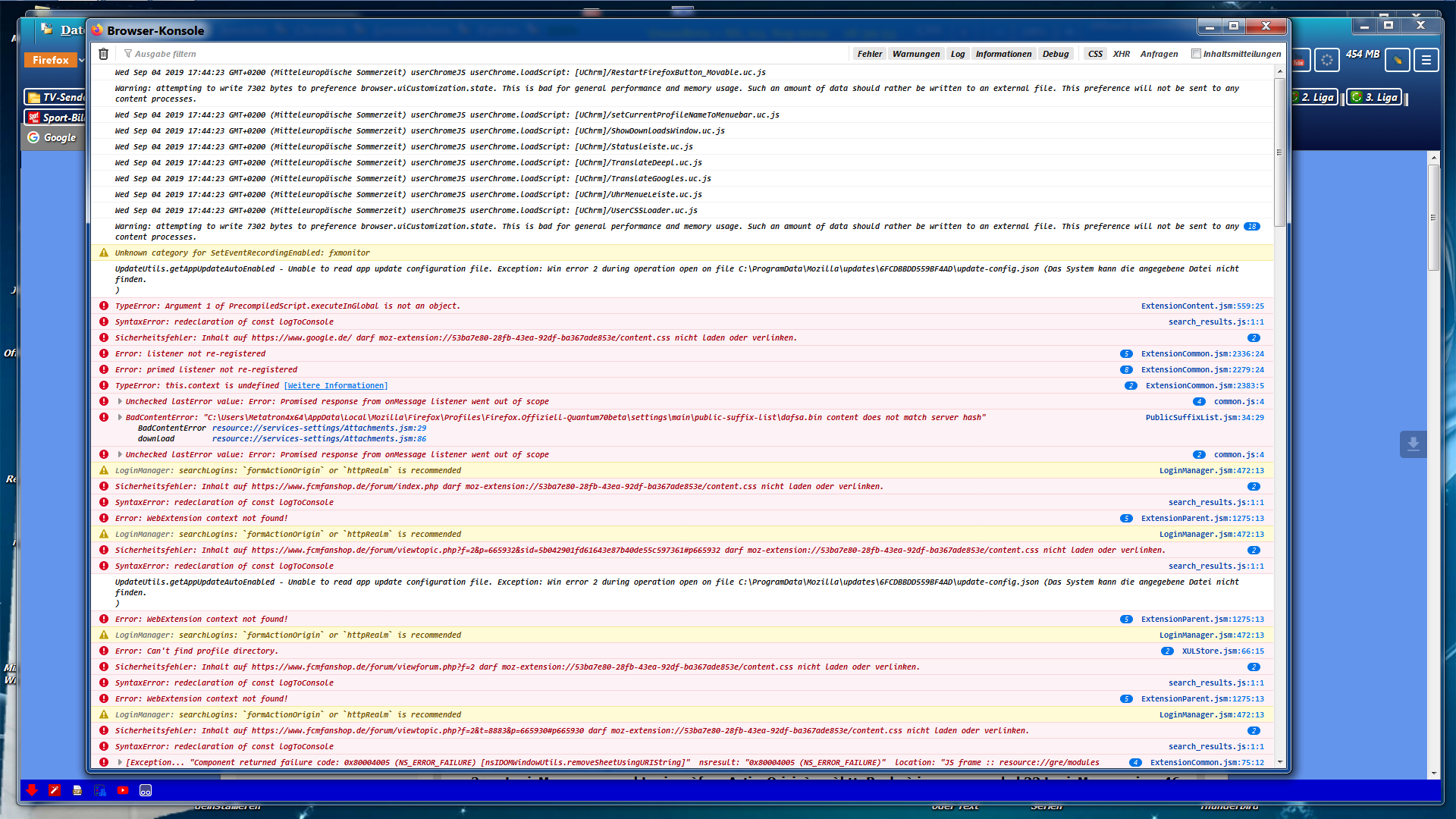

seit ein paar tagen ein Problem mit Fx 69.0b1x
  • nabend
    jetzt muss ich doch mal fragen
    sei ein paar tagen popt nicht oft aber immer öfter die Console :?: auf
    da ich diese angaben hier nicht öffentlich posten will
    hätte ich eine bitte ob sich jemand das mal vertrauenvoll ansehen wollte
    fängt so an
    WebExtensions: new intermediate certificate added api.js:32
    WebExtensions: signatures re-verified api.js:42
    nsLoginManager: searchLogins: `formActionOrigin` or `httpRealm` is recommended 33 LoginManager.jsm:467:13
    Error: WebExtension context not found! 3 ExtensionParent.jsm:1239:13
    nsLoginManager: searchLogins: `formActionOrigin` or `httpRealm` is recommended LoginManager.jsm:467:13
    Error: WebExtension context not found! ExtensionParent.jsm:1239:13
    Sicherheitsfehler: Inhalt auf https://www.camp-firefox.de/forum/ darf moz-extension://53ba7e80-28fb-43ea-92df-ba367ade853e/content.css nicht laden oder verlinken. 2
    SyntaxError: redeclaration of const logToConsole search_results.js:1:1
    Error: WebExtension context not found! 5 ExtensionParent.jsm:1239:13

  • Du siehst aber schon ein, dass nahezu alle deine Scripte die Fehler verursachen?
    Lass doch einfach mal weg, dann siehst du, was Firefox selbst erzeugt und daran kannst du nichts ändern, das ist ebenso - ist ja eine BETA
  • Das sieht aber nicht nach nichtfunktionierenden Skripten aus. Da will wohl eher eine Seite vom fcmfanshop-Forum eine mysteriöse Webextension laden.
  • Das Bild ist für mich untergeordnet, das Log da oben strotzt nur davon. Solange dieser Krempel dazwischen steht, muss man sich durchpuzzeln. Dass u.a. eine oder mehrere Webextensions auch Fehler beinhalten, kommt obendrauf. Er soll einfach ein ganz neues Profil und unverbastelte Firefox-Installation vorzeigen und dann kann man darüber reden, weil man das vergleichen kann. Schau dir einfach das Bild dazu an, dann weisst du, wie verbastelt der ist. Da fang ich nicht an, über Einzelheiten zu reden
  • Da will wohl eher eine Seite vom fcmfanshop-Forum eine mysteriöse Webextension laden.
    Wohl eher nicht. Es wird es wohl so sein, dass eine schon installierte Erweiterung bei dieser Seite Probleme macht (erkennbar an dem "moz-extension://xxx")
    Warum eigentlich "mysteriös"?
  • Weil eben nur die ID angegeben ist und nicht ersichtlich ist, um welche Erweiterung es sich genau handelt.
