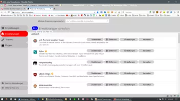

    Den Code aus Beitrag #20 habe ich für die Auflösung 1920x1080 meines Laptop angepasst (siehe Bild). Sieht sehr gut aus, finde ich. Aber ich habe festgestellt, dass es doch drei "Schönheitsfehler" gibt. Ich möchte diese hier mal auflisten, eventuell gibt es ja doch Lösungen dafür.
    1. Bei > hover < sollen die Button auf der rechten Seite, wenn ich es richtig deute, eigentlich blau sein, sie sind aber rot. Ist mir auch egal
    welche Farbe da kommt, aber der Code stimmt dann wohl nicht.
    2. Die Schrift der rechten Button liegt nicht zentriert.
    3. Beim Anklicken der rechten Buttons und auch des Button mit dem Zahnrad (siehe Bild) erscheint ein Hintergrund (rechts grau), der
    nicht mit den Größen der sichtbaren Teile übereinstimmt (eckig).
    Wer kann Abhilfe schaffen?
    Grüße
    FuchsFan

  • Zu 1:
    Die linken Button und der mit dem Zahnrad, sollen und sind bei hover blau.
    Zu 2:
    Das liegt an deiner eingestellten Auflösung.
    Ändern musst du das ab Zeile 28 ( bzw. ab Zeile 21 in deinem Code) bei dem Eintrag
    .more-options-menu addon-options panel-list panel-item[action="remove"]
    und den anderen Button, incl. der hover Einträge.
    mit den Werten für padding.
    Zu 3:
    Hier ist kein weiterer Hintergrund zu sehen.
  • So, Punkte 1. und 2. sind abgearbeitet. Sehr schön!!! 👍
    Nun aber zurück zu Punkt 3. Hier, Andreas, ist doch was im Argen. Rufe ich den Manager auf, dann ist alles bestens. Klicke ich aber z.B. auf Verwalten und halte die Maus gedrückt, so ist im Hintergrund eine rechteckige Formation (ich sage mal Farbe Grau) zu erkennen.
    Das passiert auch bei dem Zahnrad-Symbol, siehe dazu das Bild oben, deswegen hatte ich es eingefügt.
    Hast du da noch was auf Lager, wie das abzuändern wäre. Dann bin ich wieder glücklich, denn ich habe den Code bis zur aktuellen Nightly probiert, und läuft.

  • licke ich aber z.B. auf Verwalten und halte die Maus gedrückt, so ist im Hintergrund eine rechteckige Formation (ich sage mal Farbe Grau) zu erkennen.
    Meines Erachtens liegt der Grund in den Zeilen 249 - 257. Dort legst du u.a. für die Zahnradschaltfläche (preferencesbutton) Silber als Hintergrundfarbe fest, die so ähnlich wie Grau aussieht. Lösche die Zeile 254 oder kommentiere sie aus, um zu sehen, ob das die Ursache ist.

  • @2002Andreas
    Super, Andreas, das mit dem Zahnradsymbol und im Anschluss der Zurück-Button jetzt ohne Hintergrund, so wie gewünscht.
    Die Button auf der rechten Seit aber beim Anklicken noch mit dem Hintergrund.

  • Bitte auch wieder testen:
    War kurz weg, und siehe da, der Andreas wirft den neuen Code rein.
    Suuuuuuuupeeeeeeeerrrr!!!
    Danke, Andreas, Hintergrund ist beim Anklicken weg, sehr schön gelöst.
    In der Zwischenzeit bin ich aber noch auf ein Problem gestoßen, und zwar bei Plugins. Ich habe da vorher nie hingeschaut, jetzt durch Zufall entdeckt. Siehe Bild. Auch fehlen die Button zum Aktivieren (usw.) , obwohl sie im Code eingetragen sind.
