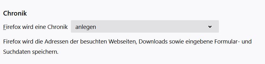

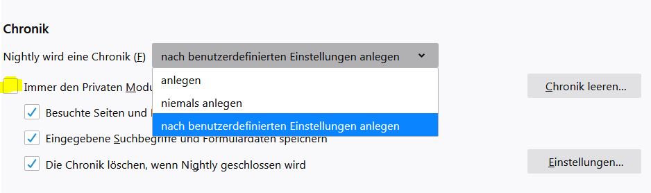

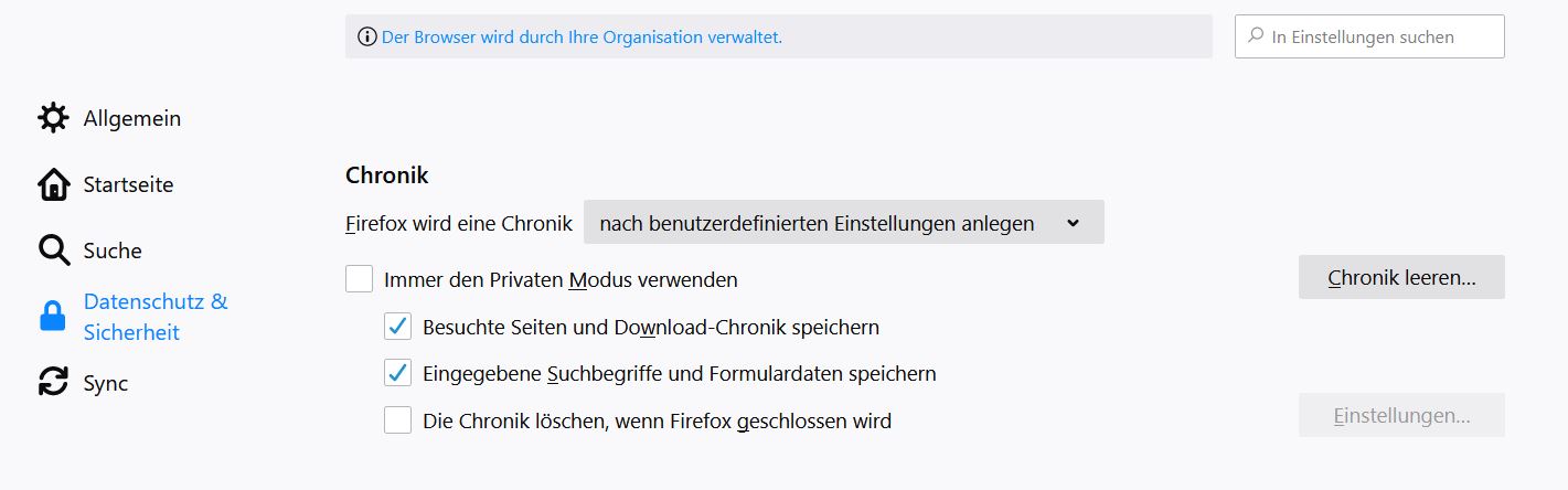

  • Danke für die Reaktionen und hier meine Bilder.
    Einstellungen PC:
    Einstellungen USB-Stick:

  • Sören Hentzschel · 15. August 2019, 17:23
    Wie gesagt, wenn die Einstellung auf "anlegen" gesetzt ist, können die Einstellungen, die zu "benutzerdefiniert" gehören, nicht wirken. Das ist ausgeschlossen. Oder anders gesagt: Würden diese wirken, hätte Firefox einen schwerwiegenden Fehler, der ziemlich viele Nutzer betreffen würde.
    Ich fasse zusammen:
    Die beiden Konfigurationen - siehe oben - stören sich nicht auf meinem PC!
    Das Problem tritt immer dann auf, wenn ich an einen öffentlichen PC gehe! Und das ungefähr seit v67.0.3/4
    Es kann doch nicht sein, dass ich meine Konfig. an den öffentl. PC anpassen muss!

  • In beiden Bildern ist oben die Zeile zu lesen...
    Der Browser wird durch Ihre Organisation verwaltet
    also auch der auf deinem Stick... wenn du nun mit diesem an einen öffentlichen PC gehst, wird diese Verwaltung nicht aufgehoben. Da müsstest du vielleicht ansetzen...
    Mir will auch nicht einleuchten, das dies auf DEINEM Stick so sein muss... :/
