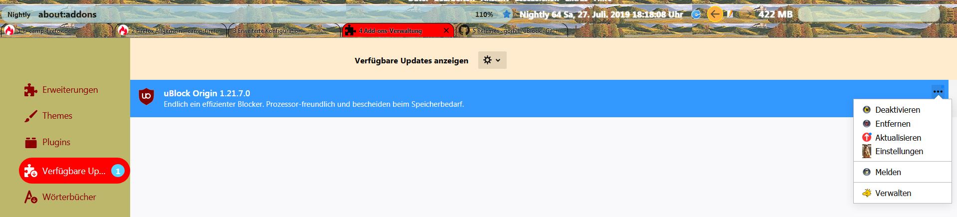

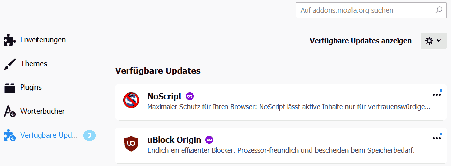

    Wenn nun Updates für mehrere Erweiterungen verfügbar sind, so konnte man bis FF 67 auf eine Schaltfläche "Updates installieren" klicken und FF installierte daraufhin alle Updates. In FF 68 fehlt diese Schaltfläche. Deshalb muss man nun
    1. bei jedem verfügbaren Update auf die winzige Schaltfläche mit den 3 Punkten klicken,
    2. hernach in dem Dropdown-Menü zum Punkt "Aktualisieren" navigieren
    3. darauf nochmal klicken.

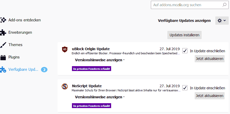

  • In Fx 68 kannst du noch in about:config die Einstellung
    extensions.htmlaboutaddons.enabled
    auf false setzen und du hast den alten Add-in-Manager wieder. Für die 69er Beta müsste ich jetzt erst testen, ob der Schalter noch funktioniert, aber ab dem 70er Nightly ist der Schalter zwar noch vorhanden, aber inzwischen wirkungslos.

    Danke. Ja, das bringt mir zwar die Schaltfläche "Updates installieren" wieder. Aber wenn der Schalter in der übernächsten Version ohnehin nicht mehr funktioniert, befriedigt mich das leider auch nicht.

  • Danke. Ja, das bringt mir zwar die Schaltfläche "Updates installieren" wieder. Aber wenn der Schalter in der übernächsten Version ohnehin nicht mehr funktioniert, befriedigt mich das leider auch nicht.
    Habe gerade in der 69er Beta getestet, da funktioniert der Schalter auch noch.

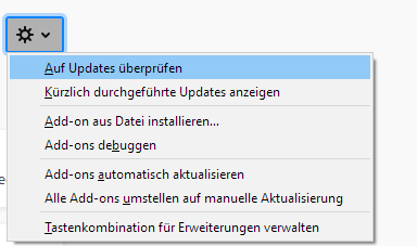

  • Wenn es für ein Add-on ein Update gibt, erscheint eine Schaltfläche (Update) im neuen Add-ons-Manger im Unterbereich der drei Punkte.

  • ich fürchte, dass du mein Problem falsch verstanden hast.
    Das ist natürlich möglich, aber eine Aktualisierung für jedes Add-on ist immer noch möglich.
    Vielleicht nicht auf den ersten Blick, sondern erst noch einem weiteren klick.

  • Vielleicht findet sich jemand, der im Zusammenspiel von Benutzerskript und CSS dort wieder eine Schaltfläche "hineinzaubert". Es gibt ja ein Skript, dass die Aktualisierungskategorie über eine Schaltfläche aus der Symbolleiste aufruft. Es ist jedoch alt, damit auf den alten Add-on-Manager ausgerichtet und so wie ich es sehen kann, diese Aktualisierungssschaltfläche nicht anlegen kann.
    Fakt jedoch ist, dass es den String "Jetzt aktualisieren" auf Pontoon, wo derzeit für Fx 70 übersetzt wird, noch gibt.
