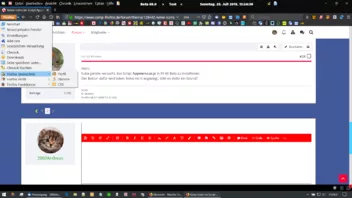

    habe gerade versucht, das Script Appmenu.uc.js in FX 69 Beta zu installieren.
    Der Button dafür wird (oben links) nicht angezeigt. Gibt es dafür ein Grund?
    Du hast die Vorbereitung für das Installationsverzeichnis der 69er Beta getroffen, das heißt die nötigen Dateien config.js und defaults/prefs/config-prefs.js sowie der Ordner userChromeJS sind da enthalten? Im Ordner chrome des Profils für die Beta gibt es die richtige Datei userChrome.js?

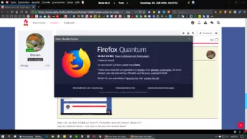

    Nachdem ich das Update auf Beta 8 gemacht habe, wird trotzdem nicht das Appmenu angzeigt, dafür hat sich aber mein Wetterfuchs gleich mit verabschiedet.
    Also, in diesem Beta-Profil haben bereits alle Scripte wie auch in den 68 er Profilen einwandfrei funktioniert.
    Habe inzwischen auch alle von dir angeführten obigen Dateien überprüft - sind alle vorhanden.
    Gibt es denn für diese Beta eine besondere Extra - userChrome.js?
