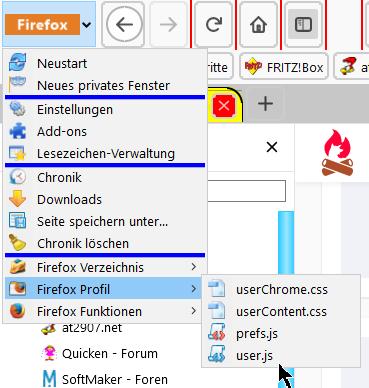

    habe doch noch eine Frage zum obigen Script.
    Hier wird bei Klick auf "Firefox Profil" im Untermenü "user.js" angezeigt, obwohl bei Aufruf keine Datei mit entsprechenden Namen existiert.
    Wird diese Datei überhaupt noch benötigt?
    Habe mal die Suche bemüht: irgendwo in den Tiefen des PC wurde eine "user.js" aus dem Jahre 2012 gefunden.
    Lt. Bild sollte sich diese Datei (wohl) im Profil aufhalten??

  • Eine user.js musst du dir selber erstellen.
    Darin trägt man geänderte about:config Werte ein, damit man immer weiß, was man mal geändert hat.
    Eingetragen wird das dann z.B. so:
    user_pref("browser.urlbar.openintab", true); / /Url aus Adressleiste immer im neuen Tab öffnen
