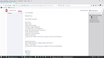

    ich bitte um Unterstützung.
    Wenn ich die Sidebar normal links habe und den CSS Code mit Hover zum ein-und ausblenden benutze funktioniert es einwandfrei.
    Wenn ich dann die Sidebar auf rechts umschalte bleibt sie aber links.
    Erst wenn ich in dem Code die Zeile mit Position lösche ist die Sidebar rechts und man kann sie auch mit der Maus ein- und ausblenden aber dann bleibt rechts eine graue Spalte und die Webseite ist schmaler
    Der Code lautet
    #sidebar-box {
    osition:fixed !important;
    top:110px;
    bottom:-5px;
    width: 0px !important;
    overflow-x: hidden !important;
    border: 1px solid transparent !important;
    border-left: 0px !important;
    margin-top: -15px !important;
    opacity: 0 !important;
    -moz-transition: width .2s ease-out .2s, opacity .2s ease-out .2s !important;
    #sidebar-box:hover {
    width: 230px !important; /*-adjust sidebar width here-*/
    opacity: 1 !important;
    habt Ihr eine Idee wie nach dem ausblenden mit der Maus die Webseiten wieder normal breit werden und die graue Spalte verschwindet.
    Die Sidebar rechts finde ich praktischer als links und das mit der Maus zum ein-und ausblenden ist auch praktisch
    mfg ritchi3000
