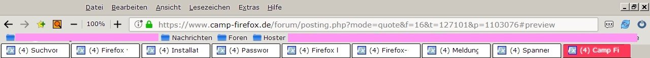

    Möchte doch nur die Menüleiste in der Höhe so verringert haben. Mit 64.0.2 sah es noch so aus und das wäre optimal:
    [attachment=0]A6.jpg[/attachment]
    Meine Leisten sehen so aus:
    [attachment=1]A7.jpg[/attachment]

  • Das schiebt die Tab-Leiste über die Lesezeichensymbolleiste.
    Das sieht für mich so aus, als ob du die Tableiste unterhalb der Lesezeichenleiste hast, ich habe sie darüber. Da kann mein Vorschlag nicht funktionieren.
