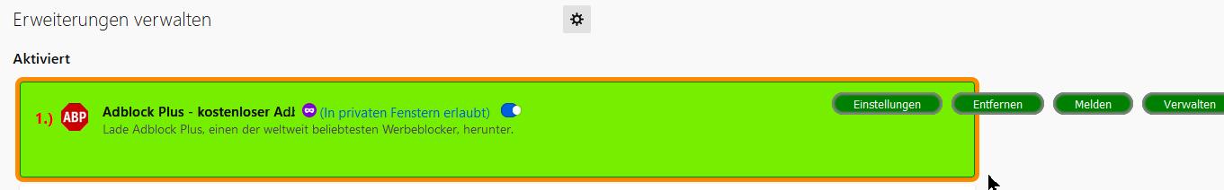

    Eine Frage hätte ich zu dem Bild aus diesem Beitrag: Addons Manager Nightly
    Wie spreche ich die Umrandung (im Code) an, die sich bei "Hover" zeigt? Ich möchte den Rahmen noch verbreitern.
    Für die Code FX 70 u. 71 war ja diese Zeile zuständig:
    addon-list addon-card > .addon.card
        width: 94vw  !important;  /* bringt die Container bis zum rechten Rand */
    Diese 94 vw habe ich für die Verbreiterung angesprochen!

  • Wie spreche ich die Umrandung (im Code) an, die sich bei "Hover" zeigt? Ich möchte den Rahmen noch verbreitern.
    Im Code aus Beitrag Nr. 73:
     addon-list section addon-card div.card.addon addon-options panel-list panel-item:hover {
          background: green !important;
            color: white !important;
            border-radius: 80px!important;
    Farbe etc. musst du dir dann natürlich anpassen.

  • Den Wert aus Beitrag Addons Manager Nightly von 1567 habe ich schon ohne Wirkung auf 2567px erhöht.
    Vielleicht habe ich mich unklar ausgedrückt:
    Den Code aus dem Vorbeitrag habe ich ausprobiert. Ich möchte den Rahmen um die grüne Füllung nach rechts verschieben (s.a. Pfeil!)
    Gruß,
    D. Büssen
    Firefox 138.0.4 + Nightly 140 WIN 10 - 64 bit)
  • von 1567 habe ich schon ohne Wirkung auf 2567px erhöht.
    Wenn ich den Wert auf 2000 erhöhe, dann erweitert sich der Container so weit, dass ich die rechte Umrandung nicht mehr sehen kann. Und achte mal drauf im Bild, die blauen Button gehen auch mit nach rechts (sind fas nicht mehr zu erkennen).

  • Die Breite der Add-on-Liste kann man mit folgendem Hack auf die Gesamtbreite ausdehnen:
    :root {
        --section-width: -1px !important;
    Dann kann folgender Block entfernt werden:
    /* Ausdehnung der Container zum rechten Rand hin ****/
       /* addon-list addon-card > .addon.card {
          width: 1567px !important;
    Edit: Ok, gibt noch ein paar Seiteneffekte :/, muss nochmal überprüfen...
    Gruß BrokenHeart
    3 Mal editiert, zuletzt von BrokenHeart (29. November 2019 um 20:48)
