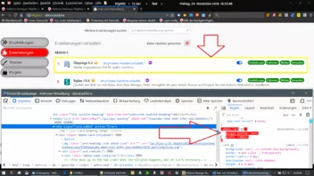

    Eine Frage hätte ich zu dem Bild aus diesem Beitrag: Addons Manager Nightly
    Wie spreche ich die Umrandung (im Code) an, die sich bei "Hover" zeigt? Ich möchte den Rahmen noch verbreitern.
    Für die Code FX 70 u. 71 war ja diese Zeile zuständig:
    addon-list addon-card > .addon.card
        width: 94vw  !important;  /* bringt die Container bis zum rechten Rand */
    Diese 94 vw habe ich für die Verbreiterung angesprochen!

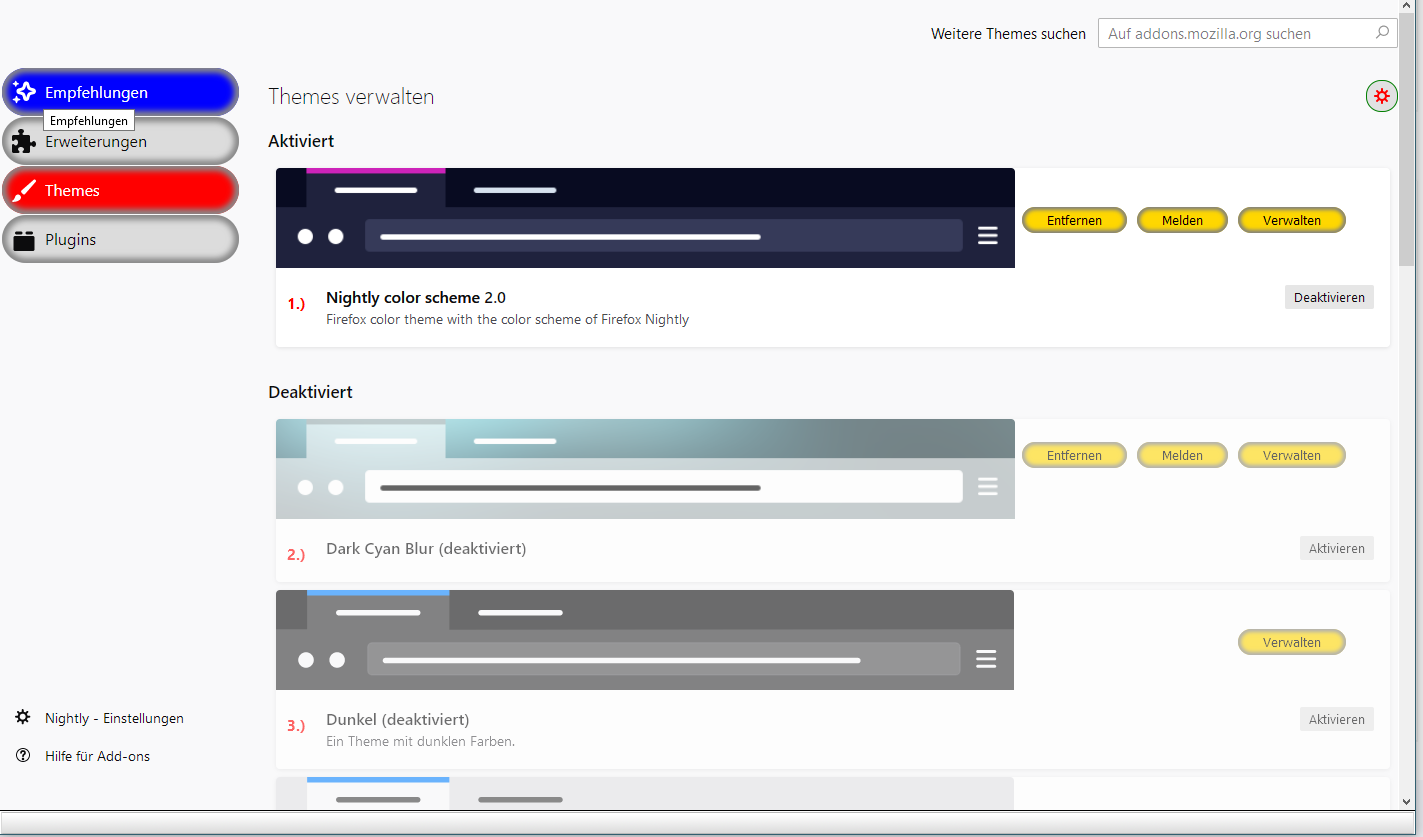

    Hier im Nigtly mit dem neuen Code dieses:
    /* Ausdehnung der Container zum rechten Rand hin ****/
        .addon.card {
           width: 1567px;
    Für Hover und Umrandung verwende ich das Paket:
    Grüße vom FuchsFan
  • Wie spreche ich die Umrandung (im Code) an, die sich bei "Hover" zeigt? Ich möchte den Rahmen noch verbreitern.
    Im Code aus Beitrag Nr. 73:
     addon-list section addon-card div.card.addon addon-options panel-list panel-item:hover {
          background: green !important;
            color: white !important;
            border-radius: 80px!important;
    Farbe etc. musst du dir dann natürlich anpassen.

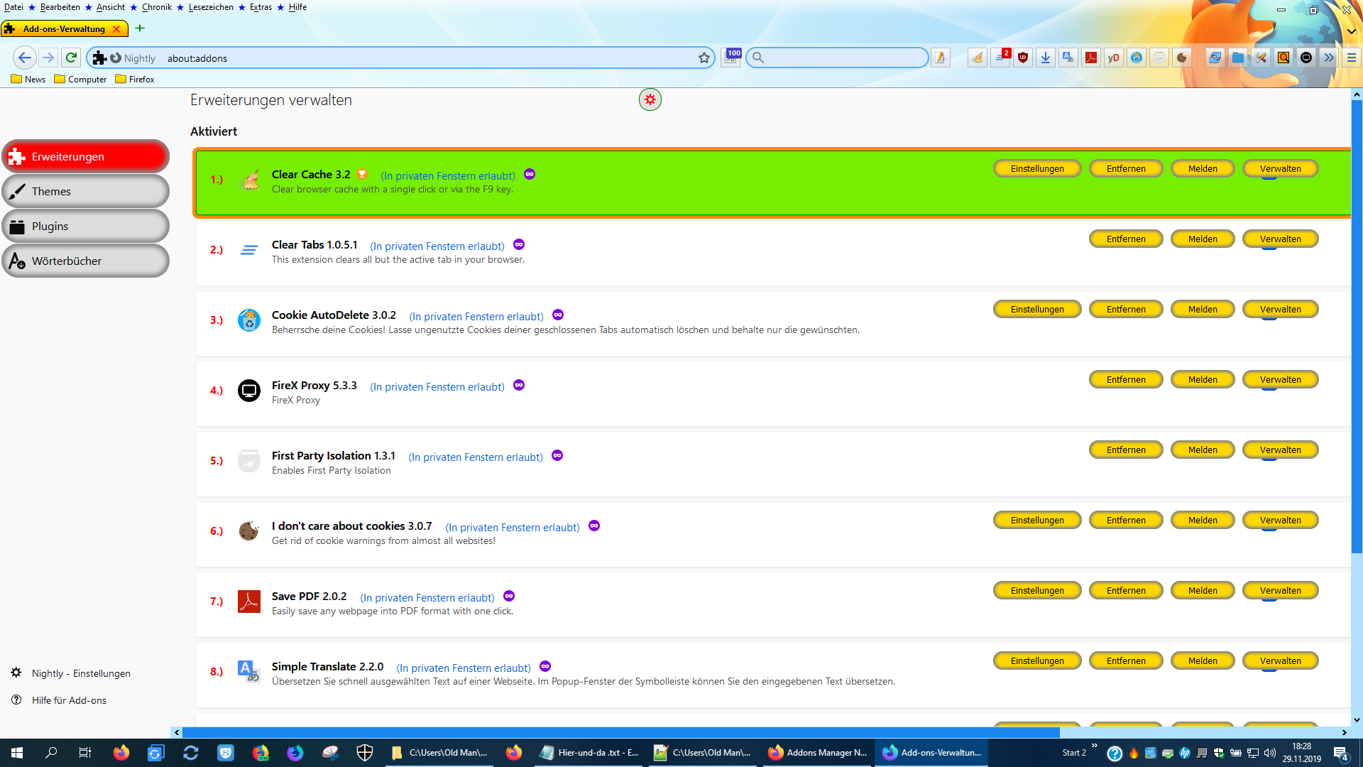

  • So sieht der kompl. aus:
    addon-list section addon-card div.card.addon addon-options panel-list panel-item {
          background: red !important;

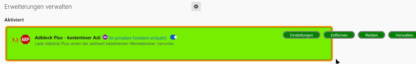

  • Den Wert aus Beitrag Addons Manager Nightly von 1567 habe ich schon ohne Wirkung auf 2567px erhöht.
    Vielleicht habe ich mich unklar ausgedrückt:
    Den Code aus dem Vorbeitrag habe ich ausprobiert. Ich möchte den Rahmen um die grüne Füllung nach rechts verschieben (s.a. Pfeil!)

    Wenn ich den Wert auf 2000 erhöhe, dann erweitert sich der Container so weit, dass ich die rechte Umrandung nicht mehr sehen kann. Und achte mal drauf im Bild, die blauen Button gehen auch mit nach rechts (sind fas nicht mehr zu erkennen).
    Grüße vom FuchsFan

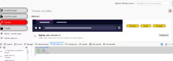

  • Das Problem mit der falsch dargestellten Theme-Seite, ergibt sich dadurch, dass die Größe (insbesondere die Höhe) des Theme-Vorschaubildes durch den negativen Wert der Breite falsch berechnet wird und daher nicht dargestellt wird.
    In der Entwicklungsumgebung kann ich das Problem mit einer zusätzlichen Regel lösen. Sobald ich aber die gleiche Regel in die userContent.css einfüge, ignoriert er alles. Hängt vielleicht auch irgendwie mit den Frames zusammen...:/
    Die Regel lautet:
    .card-heading-image
        width: -1px;
        height: 100px;
        object-fit: cover;

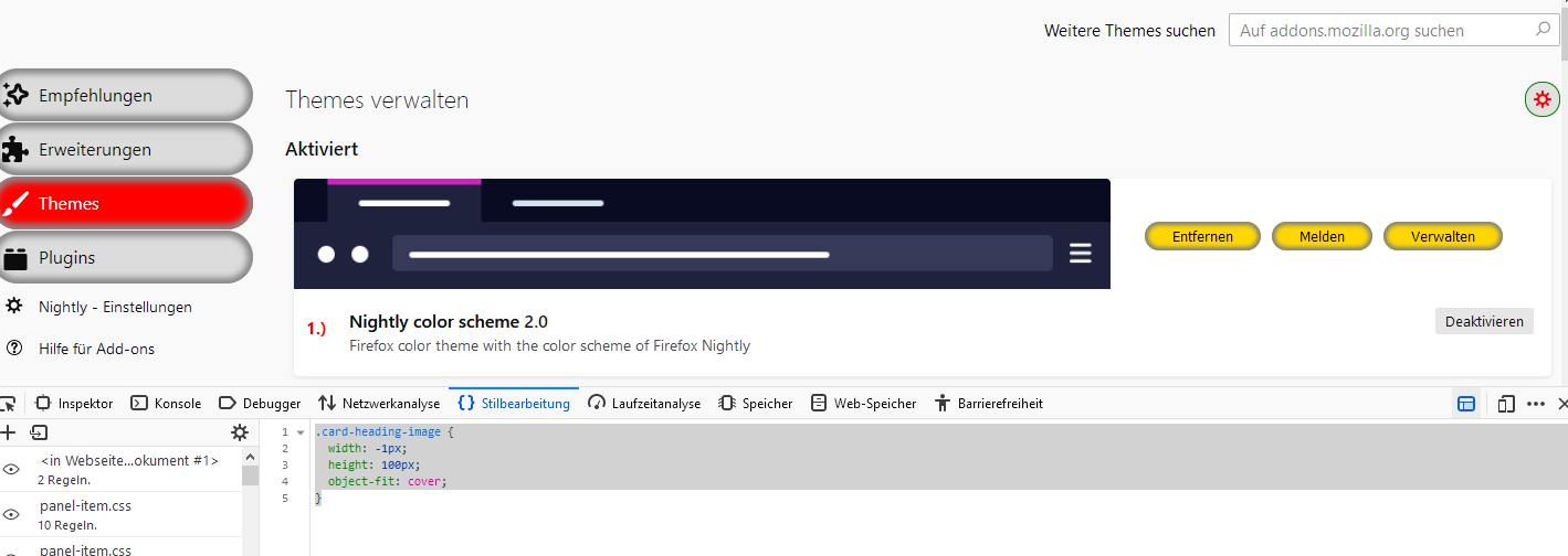

    Hier mal ein Screenshot, wo die Darstellung richtig ist:
    Vielleicht sieht ja jemand sofort wo der Fehler ist.
    Ansonsten war es vielleicht doch zu sehr gehackt...
    Gruß BrokenHeart
  • Aarrgh....Ständig füge ich überflüssige '!important'-Anweisung hinzu und genau dann, wenn sie wirklich notwendig wären, lasse ich sie einfach weg :)
    Bitte mal testen: so sollte es jetzt funktionieren....
    .card-heading-image {
          height: 100px !important;
    Gruß BrokenHeart
