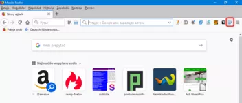

  • Also bei mir funktioniert das Skript noch und zwar ganz ohne jedwede Änderungen, die erst ab Fx 69 so richtig greifen:
    Auf die Schnelle habe ich hier die Texte nur in Sorbisch.

    Das ist ein Zeichen, dass das Skript funktioniert. (aboutbutton.uc.js) Das Rechteck kommt wahrscheinlich daher, dass die Symbole nicht mehr funktionieren. Deshalb habe ich eine veränderte CSS-Datei (aboutbutton.css) angegeben.
