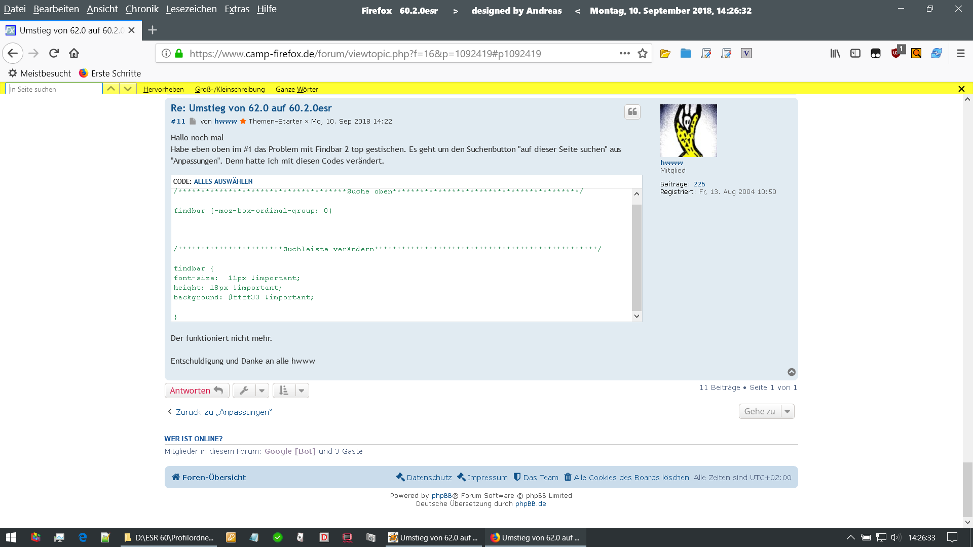

  • Hallo noch mal
    Habe eben oben im #1 das Problem mit Findbar 2 top gestischen. Es geht um den Suchenbutton "auf dieser Seite suchen" aus "Anpassungen". Denn hatte ich mit diesen Codes verändert.
    Der funktioniert nicht mehr.
    Entschuldigung und Danke an alle hwww
    Firefox 152.0 - 64 Bit / Windows 11 - 25H2 - 64 Bit - Home
  • Vermutung von mir!
    Dann funkt dir evtl. ein Script oder etwas anderes dazwischen
    Hallo Andreas
    Absolut richtig! Habe die Scripts Stück für Stück entfernt und nach entfernen von "Findbar2Top" funktionierte es wieder. Weiß auch nicht mehr wie "Findbar2Top" da rein kam denn laut "github.com" da hatte ich das wohl her soll es das gleiche machen wie das hier:
    /*************************************Suche oben*****************************************/
    findbar {-moz-box-ordinal-group: 0}
    Lasse es jetzt weg und damit dürfte fast alles wieder klappen. Wäre nur noch das Kreuz im ersten TAB wenn alle anderen TAB's geschlossen sind. Das sollte weg.
    Wieder ein mal vielen Dank für deine Hilfe Gruß hwww
