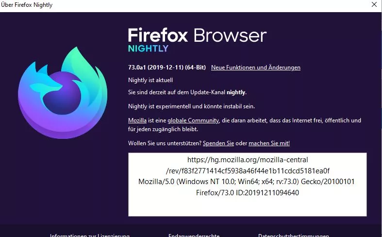

  • Mein CSS-Code für den about:Dialog funktioniert seit heute mit dem neuesten Nightly nicht mehr vollständig..
    Eigentlich sollte diese Zeile eingefügt werden:
    Boersenfeger seine Nightly-Version ist:
    Hier der Code:
    Ich hatte auch noch eigene Buttons eingefügt, die direkt von der Festplatte geladen werden, auch dies funktioniert nicht.
    Hat jemand ne Idee?
