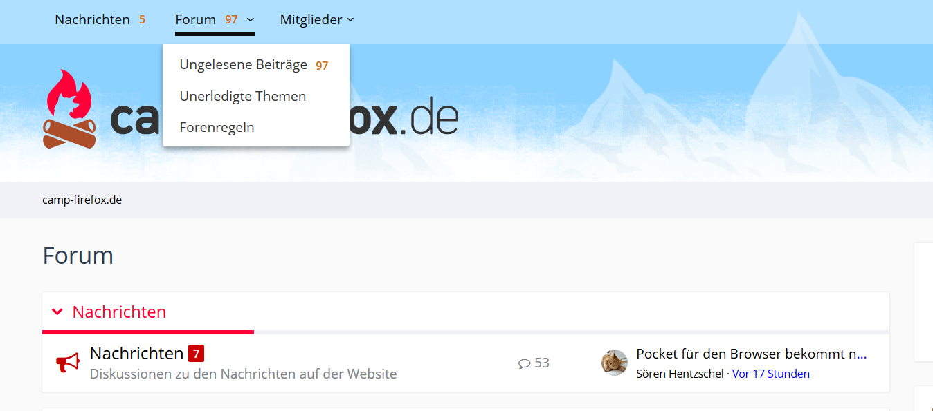

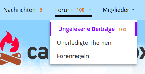

weis jemand wie man in der Haubtnavigation die Zahlen ansprechen kann die jetzt in Orange "#d76e00" sind ?
Damit meine ich nur in der Hauptnavigation nicht auch die im Forum selber.
hiermit werden ja alle angesprochen, aber ich möchte nur die in der Hauptnavigation ändern.
Das ist doch exakt der gleiche Code, den er selbst gepostet hat und der eben nicht nur für die Hauptnavigation greift. ![]()
.mainMenu .boxMenu > li > a > .boxMenuLinkOutstandingItems {
    color: #d76e00!important;
	oder einfach:
	… wenn es für die Menüpunkte auf 2. Ebene ebenfalls greifen soll.
Durch den Zusatz:
@-moz-document url("https://www.camp-firefox.de/forum/") {
funktioniert es hier einwandfrei.![]()
Oder ich habe ihn falsch verstanden, dann sorry.
Ich dachte, er meint nur auf der Startseite vom Forum.
Sein Code funktioniert ja auch einwandfrei, aber er will es nur für die Hauptnavigation. Der Selektor .badge.badgeUpdate greift noch für zig andere Stellen.
danke, konnte jetzt das grelle Rot anpassen ![]()
