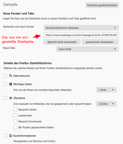

    Starte ich den Browser, dann wird meine eingestellte Startseite nicht mehr wie unter FF 66 angezeigt, stattdessen erhalte ich eine leere Seite. Erst wenn ich auf den Button "Firefox-Startseite" klicke, wird meine Startseite aufgerufen.
    Unter Startseite habe ich folgende Einstellungen:
    [attachment=1]startseite.png[/attachment]

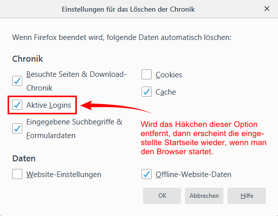

    Aus unerfindlichen Gründen scheint dies Verhalten seit FF 67 mit den Einstellungen zur Löschen der Chronik gekoppelt zu sein. Denn entferne ich das Häkchen bei der Option "Aktive Logins", dann erscheint die von mir eingestellte Startseite beim Browserstart wie gewünscht.
    [attachment=0]einstellungen.png[/attachment]

    hab Dank für Deinen Tipp ... leider hatte ich dies bereits versucht, jedoch ohne Erfolg.
    Erst wenn ich das besagte Häkchen "Aktive Logins" entferne, wird die gewünschte Startseite beim Browserstart geöffnet.

  • War bei mir auch so. Erst das Entfernen des Häkchen bei "Aktive Logins" hatte Erfolg.

    hat noch niemand eine (dauerhafte) Lösung gefunden? Bei mir ist das Problem seit dem Update auf 67.0 das Gleiche. Auch bei mir hilft nur "Aktive Logins" zu deaktivieren. Andernfalls öffnet sich keine Startseite, egal ob google, wikipedia oder sonst was.

    Aktive Logins: Wenn Sie sich bei einer Website angemeldet haben, die eine verschlüsselte Verbindung nutzt, und Sie beim nächsten Firefox-Start immer noch angemeldet sind, wird das als „Aktiver Login“ bezeichnet. Ist für diesen Teil der Chronik ein Häkchen gesetzt, werden Sie beim Löschvorgang von diesen Webites abgemeldet.
