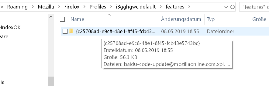

    Bei mir lungert seit dem samstäglichen Abendupdate im Profilverzeichnis und dem Unterverzeichnis "features" neben der "fxmonitor@mozilla.org.xpi" eine weitere mit dem Namen "baidu-code-update@mozillaonline.com.xpi" rum. Haben andere User/innen die auch oder muss ich hier die schweren Geschütze auffahren?
    AdwCleaner und Emsisoft Emergency Kit sagen nix ungewöhnliches
  • Da wirst du dir den Hotfix zur Problemlösung installiert haben. Laut Google steht diese AddOn im Zusammenhang mit diesem Problem vom Samstag.

  • Das betrifft wohl nur die Nutzer der chinesischen Suchmaschine Baidu und ist sicherlich nur der Einfachheit halber an alle Nutzer ausgeliefert worden
  • Sollte das nicht die am Samstag Mittag von Zitronella im anderen Thread verlinkte xpi namens "hotfix-update-xpi-intermediate@mozilla.com.xpi" erledigen?
    Das hieße ja zwei unterschiedliche xpi in zwei unterschiedlichen Verzeichnissen obwohl nur eine xpi installiert wurde :-??
  • Die Antworten von milupo und mir hatten sich nur auf baidu-code-update@mozillaonline.com.xpi bezogen, fxmonitor@mozilla.org.xpi ist für die Integration von https://monitor.firefox.com/, um dich vor Webseiten zu warnen, deren Daten kürzlich gestohlen wurden.
    Ehrlich gesagt würde ich das nicht löschen. Im Idealfall merkst du sowieso überhaupt nichts davon. Aber wenn es mal einen Vorfall gibt, bist du (vermutlich) froh, davon zu erfahren.

    Wieso tauchen die beiden Erweiterungen immer wieder auf nachdem sie gelöscht wurden? Es spielt keine Rolle ob nur die Dateien gelöscht werden und das Verzeichnis bleibt oder ob ich komplett durchwische und das Verzeichnis mit entsorge. Nach fast exakt zwei Tagen sind die wieder im Profil drin :roll:
  • Gegenfrage: Wieso löschst du es überhaupt? Die Erweiterungen tun dir nichts und sind genauso integraler Bestandteil von Firefox wie alles andere auch. Andere Features kannst du ja auch nicht durch das Entfernen von Dateien löschen. Der einzige Unterschied ist der Mechanismus, diese von Firefox selbst entkoppelt ausliefern zu können. Das Rumpfuschen im Installationsverzeichnis von Firefox war jedenfalls noch nie ein offiziell unterstützter Mechanismus.
    Mir erscheint es jedenfalls vollkommen logisch. Firefox liefert etwas als System-Erweiterung aus. Sieht Firefox, dass die System-Erweiterung fehlt, wird sie heruntergeladen. Ich wüsste nicht, wie du das vermeiden willst, außer indem du den Schreibzugriff auf das Verzeichnis entziehst. Das wird dir aber wahrscheinlich irgendwann andere Probleme bescheren, da über diesen Mechanismus auch wichtige Bugfixes ausgeliefert werden können, oder essentielle Features wir der Passwort-Manager.

    Vor etwa 2 Jahren habe ich im Profilordner unter anderem den Inhalt des Ordners features gelöscht und nachfolgend den Zugriff blockiert. Bisher keine Probleme.
