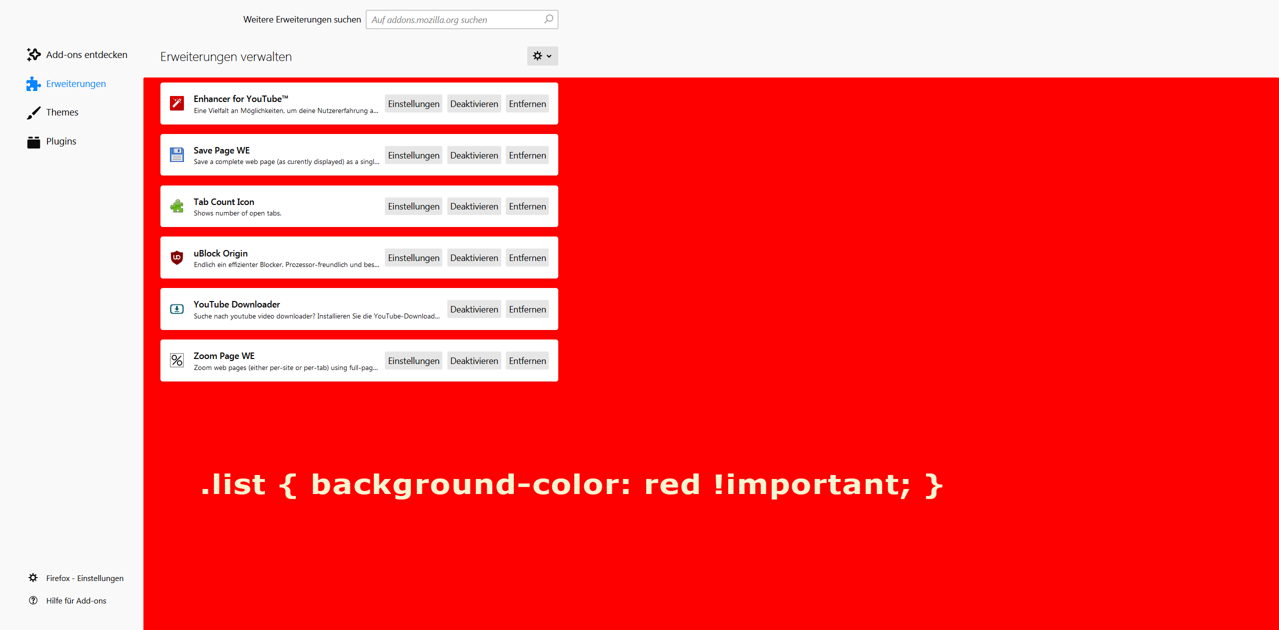

    ich möchte die Hintergrundfarbe meiner AddOnListe ein wenig ändern und bekomme es einfach nicht vollständig hin.
    Das rote habe ich wie folgt geändert
    .list { background-color: red !important; }
    aber die obere Hälfte wo steht "Erweiterungen Verwalten" das bekomme ich nicht hin.
    wie muß denn dort das CSS aussehen ?

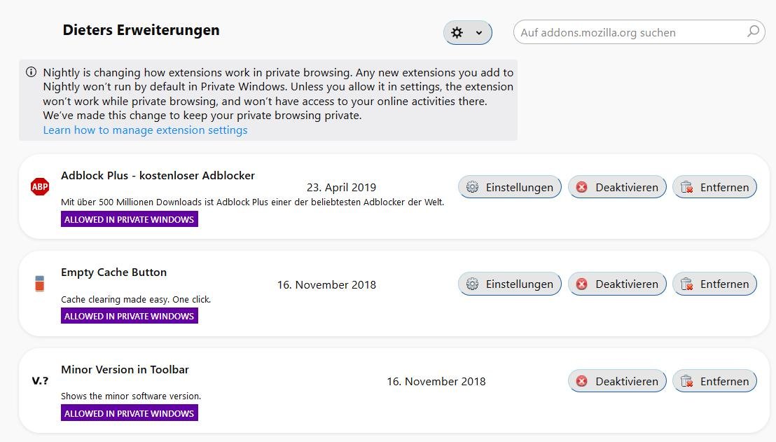

    nachdem ich mir den Code about-addons.css auf dem PC unter WIN 10 eingebaut habe, sieht es so aus:
    [attachment=0]about-addons.jpg[/attachment]

  • Wieso? Funktioniert doch? Deine benutzerdefinierte Überschrift Dieters Erweiterungen ist auf ein CSS zurückzuführen. Das Installationsdatum ist auch angegeben. Die Versionsnummer ist nicht vorhanden. Hast du alles, was du verändern wolltest in der einen Datei about-addons.css? Und, wenn du doch mehrere CSS-Dateien hast, hast du sie alle kopiert und auch mehrere @import-Befehle in der userContent.css? Ich habe mir hier vier verschiedene CSS-Dateien angelegt, für die Versionsnummer, das Installationsnummer, die Breite des Add-on-Managers und die eigene Überschrift.

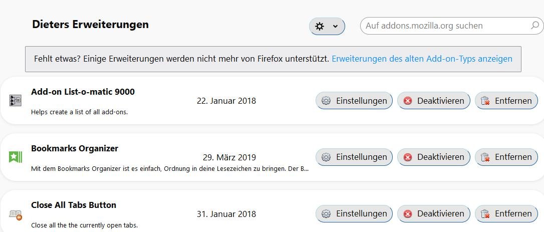

    nachdem gestern zu meinem Anliegen noch ein Nachschlag erfolgte, hier nochmal eine Bildfolge vom PC und Notebook.
    Wie gesagt, ich habe im Code lediglich die obigen Namen (Barbara/Dieter) geändert. Sonst alles Original
    Ansicht PC - 66.0.3
    [attachment=2]about-addons.jpg[/attachment]

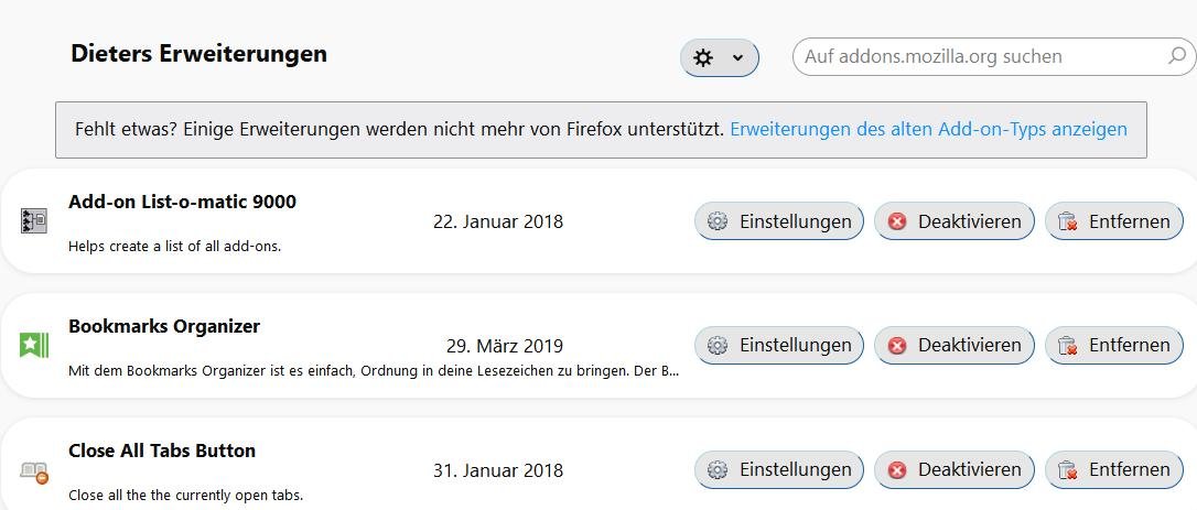

    Ansicht PC - Nightly 68.0a1
    [attachment=1]about-addons_N68.jpg[/attachment]

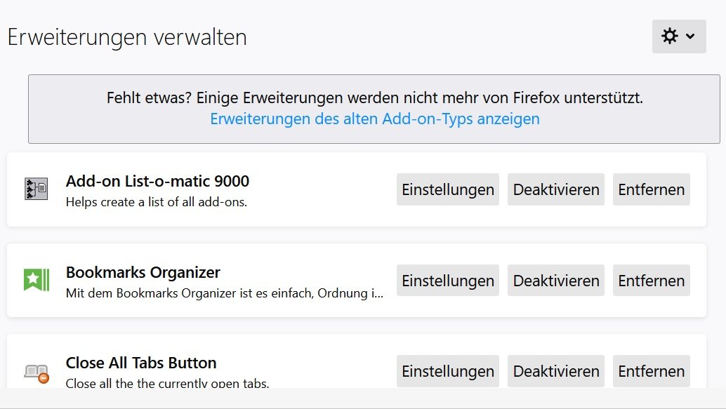

    Ansicht Notebook - 66.0.3
    [attachment=0]about_addons_NB66.jpg[/attachment]

  • Büssen: Wie Endor im vorhergehenden Beitrag schrieb, wirkt auf dem Notebook gar kein Code der about-addons.css. Überprüfe also meine Vermutungen aus Beitrag #15. Es sieht so aus, als ob irgendetwas den korrekten Aufruf der Datei about-addons.css verhindert. Der Inhalt der about-addons.css dagegen ist sicherlich in Ordnung.
