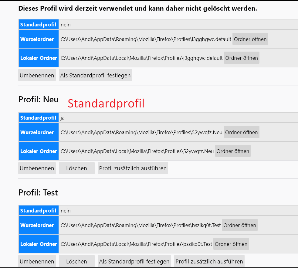

  • Links aus einem Programm oder Mail werden im Standardprofil geöffnet. Auf meinem Rechner wird das Standardprofil ohne den -no-remote-Zusatz und ohne den Profilnamen gestartet, also so:
    "C:\Program Files\Mozilla Firefox\firefox.exe"
    Alle anderen Profile haben den Profilnamen mit no-remote in der Verknüpfung und lassen sich gleichzeitig starten. Das gilt auch wenn ich erst ein anderes Profil als das Standardprofil starte, also z.B. zuerst das Profil Test, dann das Profil Test1 und dann erst das Standardprofil.
    Allerdings verstehe ich Deine Anfrage so dass das Profil FF-Normal bei Dir das Standardprofil ist. Wenn Du dieses Profil ohne ohne den -no-remote-Zusatz und ohne den Profilnamen startest (also Verknüpfung = "C:\Program Files\Mozilla Firefox\firefox.exe") ) werden Links automatisch in diesem Profil geöffnet.
    Ich frage mich jetzt was passiert wenn Du die Verknüpfung zum Profil FF-Links ohne ohne den -no-remote-Zusatz anlegst. Es kann sein dass Fx dann dieses Profil als Standardprofil ansieht und die Links darin öffnet (muss aber nicht sein).
    Ein Versuch kann aber nicht schaden. Schlimmstenfalls änderst Du die verknüpfung wieder.

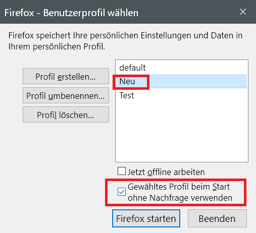

  • Klicke ich jetzt einen Link in einer Mail an, dann öffnet sich hier das Profil: Neu
    Hallo Andreas
    Das war mein Fehler. Hatte beim Profilmanager den Haken bei gewähltes Profil........ nicht gesetzt. Funktioniert!
    Schöne Woche noch euch Helfern hwww
