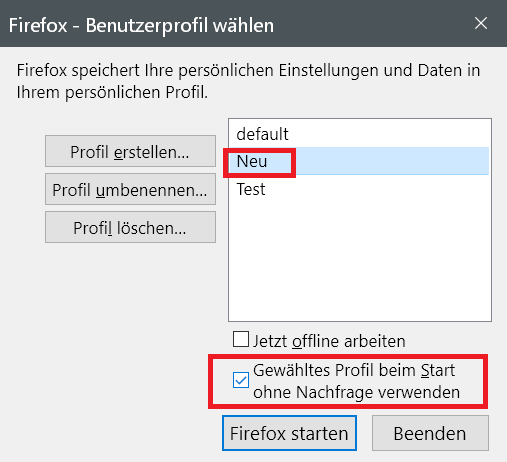

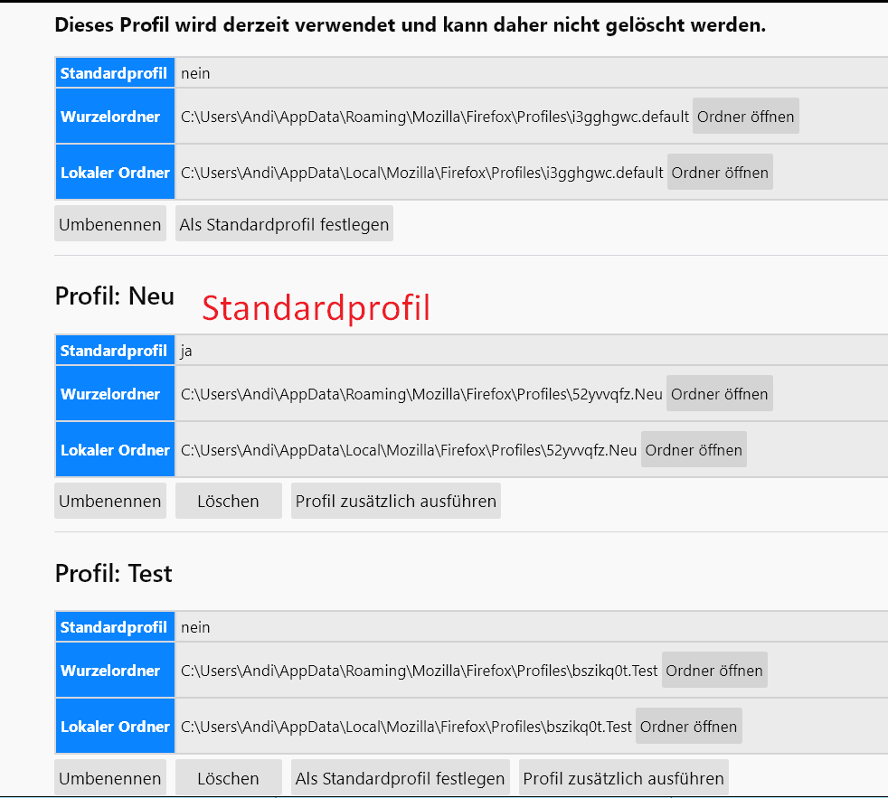

  • Klicke ich jetzt einen Link in einer Mail an, dann öffnet sich hier das Profil: Neu
    Hallo Andreas
    Das war mein Fehler. Hatte beim Profilmanager den Haken bei gewähltes Profil........ nicht gesetzt. Funktioniert!
    Schöne Woche noch euch Helfern hwww
