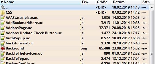

  • // ich nutze das Script https://github.com/ardiman/use…tree/master/usercssloader und erspare mir die Verwendung einer userChrome.css.
    Mein Chrome-Ordner sieht im Ansatz dann so aus:
    [attachment=0]Unbenannt.JPG[/attachment]
    Im Unterordner CSS sind alle Codes abgespeichert...
    Es bedarf dann im Chrome-Ordner einer Datei
    userChrome.js mit folgendem Inhalt:
    // userChrome.js
    userChrome.ignoreCache = true;
    userChrome.import("*", "UChrm");
