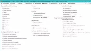

Ok, das sieht bei mir so aus: Was genau muß ich davon aktivieren?
[attachment=0]Fox.jpg[/attachment]
Ich verwende nur den Fox. Wie funktioniert das denn mit der Synchronisation?
Firefox-Einstellungen öffnen, "Firefox-Konto" anklicken und dann auf "Haben Sie noch kein Konto? Erstellen Sie eines" klicken, wenn du keinen Firefox Account hast, ansonsten auf "Anmelden". Nach der Anmeldung kannst auf diesem Bildschirm einstellen, was du synchronisieren möchtest.
"Debugging-Werkzeuge für Browser-Chrome und Add-ons aktivieren". Rechte Spalte, das zweite von unten in deinem Screenshot.
