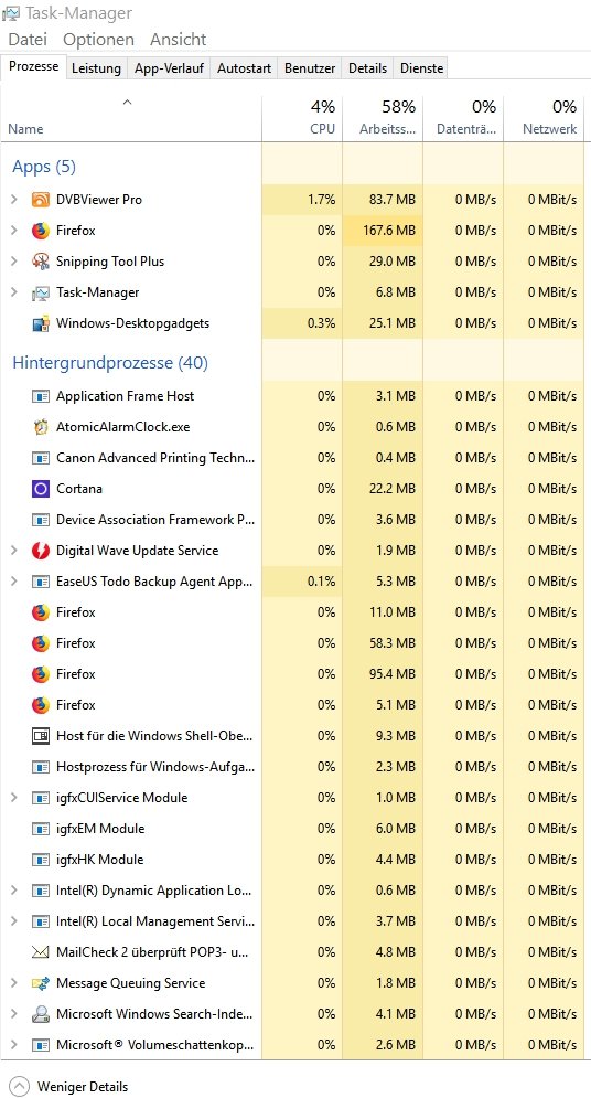

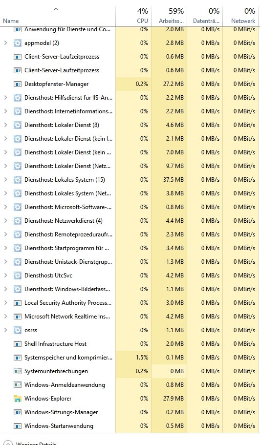

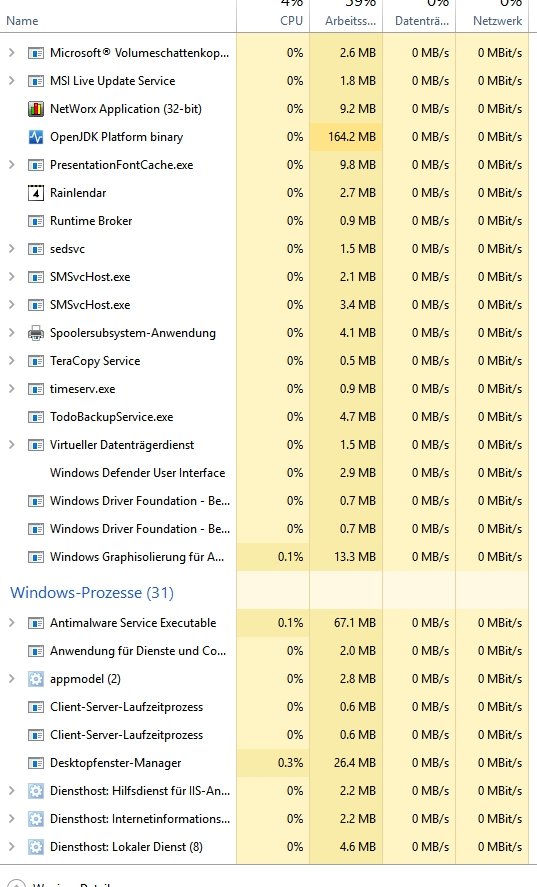

[attachment=2]img_092.jpg[/attachment]
[attachment=1]img_093.jpg[/attachment]
[attachment=0]img_094.jpg[/attachment]
explorer.exe wirst du auch nicht im Taskmanager finden, der zutreffende Eintrag ist Windows-Explorer. Siehe deinen letzten Screenshot vom Taskmanager.

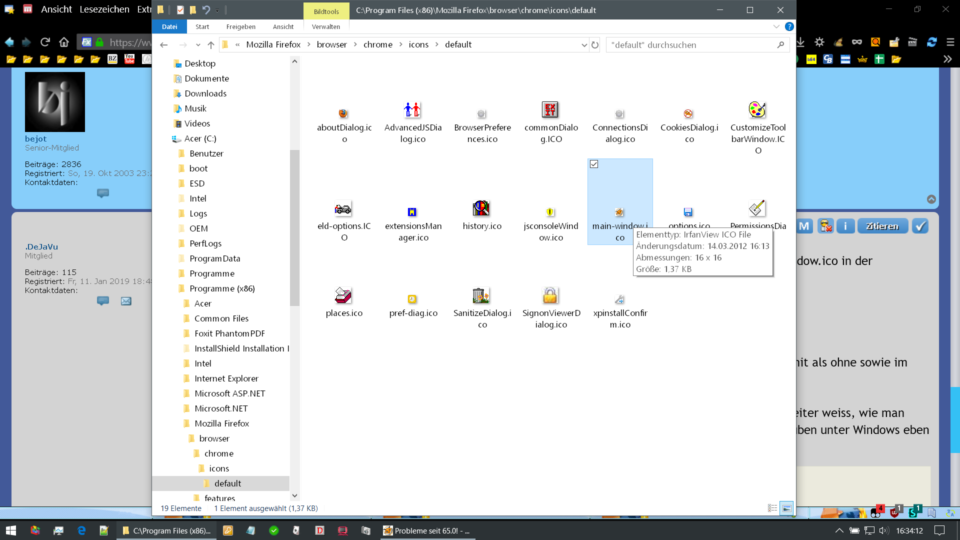

AngelOfDarkness - äh, Mist, stimmt. Ich habe einen chrome-Ordner im Profil, der ist aber nur für das main-window.ico in der Taskleiste.
Der sollte aber im Installationsordner dann sein.

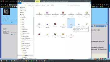

[attachment=0]Screenshot (1261).png[/attachment]
