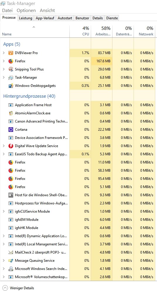

Probleme seit 65.0!
  • Wenn sie wirklich nicht gestartet sein sollte, dann man deinen PC neu starten.
    Muss ja da sein, ohne wäre kein Startmenü und keine Taskleiste beim drücken der Win Taste da.
  • Wenn sie wirklich nicht gestartet sein sollte, dann man deinen PC neu starten.[quote]
    Nach Neustart auch keine explorer.exe im Taskmanager vorhanden.
    (Dafür aber unter Hintergrundprozesse 4x Firefox)
    [quote]Oder über den Taskmanager..oben links unter Datei..Neuen Task ausführen....explorer.exe eingeben..und auf Ok klicken.
    Gemacht - die explorer.exe wird dann aber nicht gespeichert.
    Will nur hoffen, das ich mir mit dem 65. nicht mein Windows zerschossen habe...

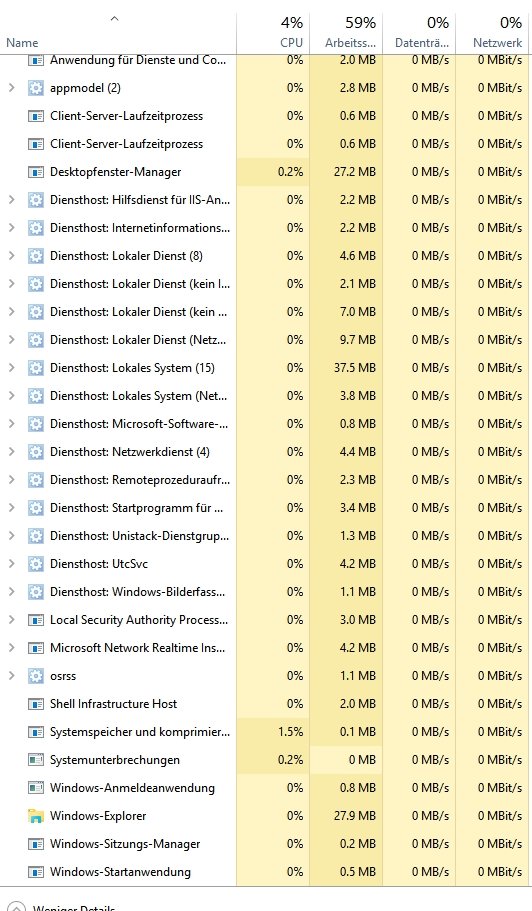

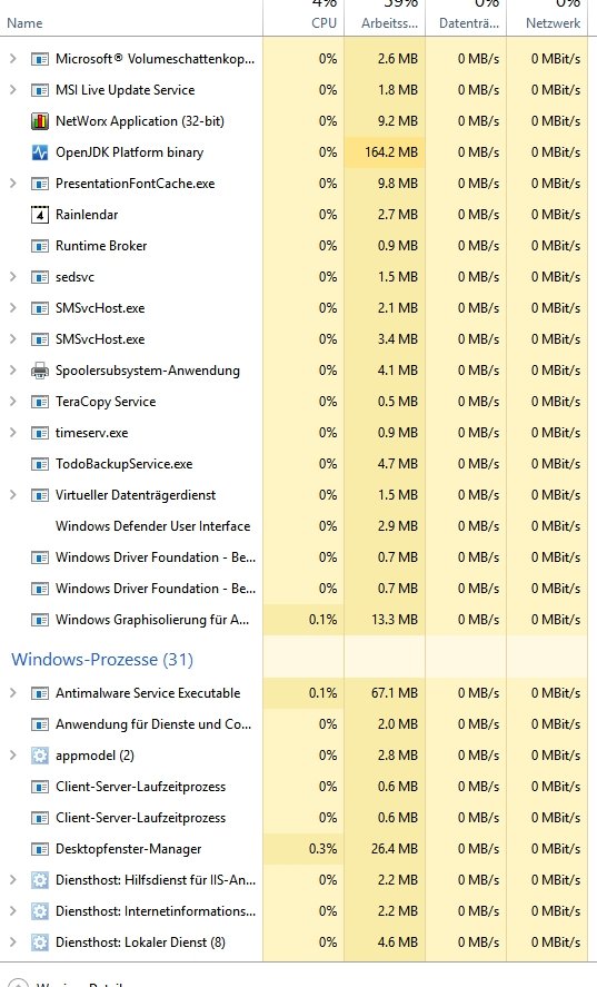

  • Der Prozess muss da sein.. Schaue einfach unten weiter nach, ober lass die die Liste nach Namen sortiert anzeigen.
    Deäen Tablet Modus kannst du zum Beispiel über das Infocenter (Win+I) aktivieren/deaktivieren.
  • Win+I macht bei mir die Windows-Einstellungen auf. Das Infocenter ist über Win+A zu erreichen.
  • explorer.exe wirst du auch nicht im Taskmanager finden, der zutreffende Eintrag ist Windows-Explorer. Siehe deinen letzten Screenshot vom Taskmanager.

    Hast du denn nun mal die Vorschläge umgesetzt? Sprich: Prozess Windows-Explorer neu gestartet und nachgeschaut, ob der Tabletmodus aktiv ist.
  • Zitat
    Ja, den Windows-Explorer habe ich im Taskmanager beendet und wieder neu gestartet, doch leider besteht das Problem immer noch.
