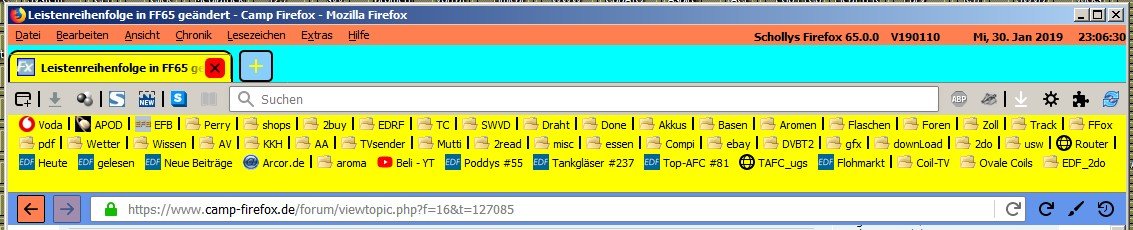

  • Du kannst nur noch die Farbe ändern, nicht mehr die Reihenfolge wenn die Tabs unten sind:
  • Mit dem vollständigen css aus Github bekomme ich die Tab-Leiste etwas nach unten. Jetzt überlagert sich diese aber mit der Lesezeichen-Symbolleiste.
    Wo bitte muß ich jetzt etwas "drehen", damit die Tab-Leiste nach ganz unten rutscht, danke.
    [attachment=0]ff65-1.JPG[/attachment]
    Mit besten Grüßen vom Ammersee
    Thomas
    Dell Inspiron 14 5430, Intel Core i5-7200U, 8 GB RAM, SSD 256 GB, Intel Iris Xe Graphics, Win 11 Home, Defender, Office 2021 LTSC Prof.

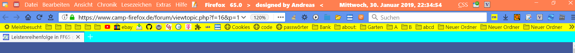

  • Sieht hier so aus damit:
    Bei mir Tabs oben:
    [attachment=1]FF650versuch3.jpg[/attachment]
    Tabs nach unten:
    [attachment=0]FF650versuch4.jpg[/attachment]
    Siehst Du da irgendwas, was Dir Spanisch vorkommt?
    Die Tab-Leiste ist nicht einfach nach unten versetzt -
    Die Adress-Leiste ist nach oben gerutscht -
    Die Suchleiste ist mit nach unten gerutscht.
    Irgendwie blick ich nicht durch, was da abgeht.
    Achja, das untere hab ich mit Deinem und mit meinem Code für die das "leistenreihenfolge.css"
  • Ich hab das Thema für mich erstmal abgehakt, nachdem es mir gelungen ist, mit "Tabs oben" und Suchleiste über Adressleiste sowie den gewohnten Farben fast gewohnt flüssig zu "arbeiten".
