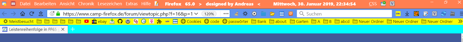

Hilft leider nicht - Hintergrund bleibt überall grau.
Sieht hier so aus damit:
[attachment=0]Zwischenablage01.png[/attachment]

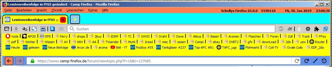

Mit dem vollständigen css aus Github bekomme ich die Tab-Leiste etwas nach unten. Jetzt überlagert sich diese aber mit der Lesezeichen-Symbolleiste.
Wo bitte muß ich jetzt etwas "drehen", damit die Tab-Leiste nach ganz unten rutscht, danke.
[attachment=0]ff65-1.JPG[/attachment]

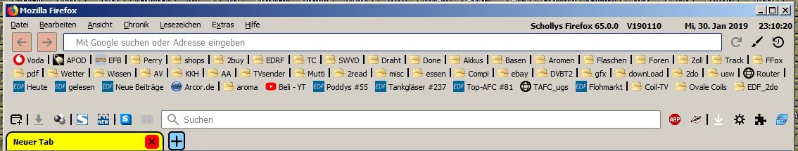

Bei mir Tabs oben:
[attachment=1]FF650versuch3.jpg[/attachment]
Tabs nach unten:
[attachment=0]FF650versuch4.jpg[/attachment]
Siehst Du da irgendwas, was Dir Spanisch vorkommt?
Die Tab-Leiste ist nicht einfach nach unten versetzt -
Die Adress-Leiste ist nach oben gerutscht -
Die Suchleiste ist mit nach unten gerutscht.
Irgendwie blick ich nicht durch, was da abgeht.
