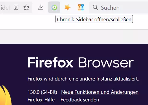

Bitte beheben Sie dieses Skript. Es funktionierte in Firefox v130 nicht mehr.
Danke trotzdem.
Ungetestet, aber ich vermute mal, dass SidebarUI.toggle("viewHistorySidebar") in SidebarController.toggle('viewHistorySidebar') geändert werden muss. Das Script müsste dann aber bereits seit Firefox 127 defekt sein.
Kein Fehler, aber aDocument.createElementNS('http://www.mozilla.org/keymaster/gatekeeper/there.is.only.xul', 'toolbarbutton') kann in aDocument.createXULElement('toolbarbutton') geändert werden, was viel besser lesbar ist.
Funktioniert nicht, Skriptschaltflächen werden nicht angezeigt. Eine Änderung des nächsten von Ihnen angegebenen Parameters hat keine Auswirkung.
Funktioniert nicht
Teste bitte:

Teste bitte:
Funktioniert
Herzlichen Dank!
Herzlichen Dank!
Bitte, gern geschehen![]()
