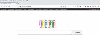

  • Hallo ich brauche Hilfe.
    Meine aktuelle Firefoxversion 62.0 - 64-Bit zeigt seit geraumer Zeit nach dem Öffnen ausschließlich im Startfenster einen schwarzen Balken mit Auswahlmöglichkeiten: Wikipedia, Kleinanzeigen, Maps, Routenplaner, Nachrichen, Facebook, Wetter, Email, Werkzeuge.
    Siehe Anhang. Beim Öffnen eines weiteren Tabulatoren ist alles wieder ok.
    Die genannten Auswahlmöglichkeiten habe ich nirgendwo eingerichtet, also auch nicht in der Lesezeichen Symbolleiste. Scheinen also
    wilkürlich zu sein.
    Frage mich, wie entsteht dieser Balken und natürlich, wie entferne ich ihn dauerhaft. Die Neueinrichtung von Firefox half bisher wenig. Ebenso wie ein Neustart mit deaktivierten Tabs.
    Weiß jemand einen Rat?

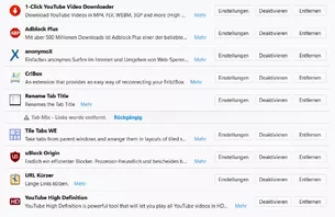

    zu #3: wie bereits beschrieben, auch mit deaktiverten Addons. Diese werden von mir schon seit Jahren ohne Probleme eingesetzt: [attachment=0]AddOns.jpg[/attachment]
    Astir
  • Vielleicht sollten wir zunächst klarstellen, was dich eigentlich stört. Von madperson wurde dein Beitrag so verstanden, dass du "sm.de" nicht als Startseite haben möchtest und die Seite als Ganzes dein Problem ist. Das deutet auf eine Erweiterung oder Malware hin. Ich hatte dich so verstanden, dass "sm.de" deine gewünschte Startseite ist und nur der schwarze Balken neu ist. Denn in deinem Beitrag schreibst du ausschließlich vom schwarzen Balken. Da steht kein Wort davon, dass dir die gesamte Webseite unbekannt vorkommt. Darum fallen unsere beiden Antworten auch sehr unterschiedlich aus.
    Ich gehe jetzt erst einmal weiter von meiner Annahme aus. Unter dieser Annahme verstehe ich deine Frage nicht, wozu das sei, wenn du die Lesezeichen-Leiste verwendest, und ob das nicht doppelt gemoppelt sei. Webseiten kennen deine Lesezeichen nicht. Das wäre ein Riesen Privatsphäre-Skandal, wenn Webseiten darauf zugreifen könnten. Das heißt, mit deinen Lesezeichen hat das nichts zu tun. Du wirst aber feststellen, dass diese Leiste in ausnahmslos jedem Browser erscheint, wenn du die Domain "sm.de" aufrufst. Ergo ist das ein Teil der Webseite.
    Sollte meine Annahme falsch sein und du willst wirklich die ganze Seite nicht als Startseite haben, deaktiviere einfach mal alle deine Erweiterungen und schau, ob das Problem dann noch auftritt. Es kann auch sehr gut sein, dass eine Erweiterung seit einem Update etwas tut, was sie vorher nicht getan hat.
    Prüfe zusätzlich in deinen Firefox-Einstellungen die EInstellungen im Abschnitt "Startseite".

    Ist es das wirklich? Wirklich gelöst ist es doch, wenn deine bevorzugte Startseite wieder angezeigt wird, in deinem Falle eine leere Seite. Mache den Scan mit Adwcleaner, wie dir madperson in Beitrag #3 geraten hat.
  • SM.de ist ein PUP mit Virus-Faktor und lässt sich mit Adwcleaner entfernen...

    #10: 11-Click YouTube-Video-Downloader wurde entfernt.
    Bereinigung mit AdwCleaner brachte die Lösung. Firefox startet wie gewünscht mit einer leeren Seite.
