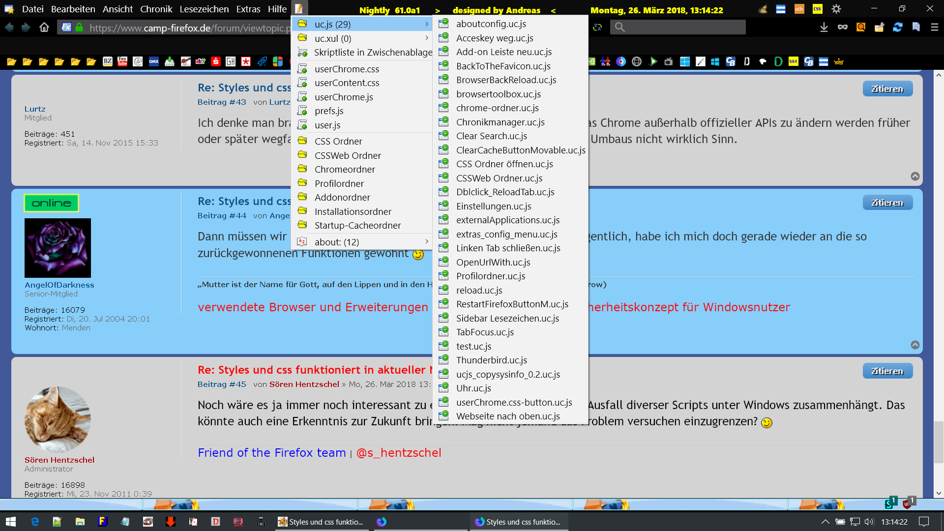

    Wie hier schon beschrieben funktionieren die Scripte nur noch so:
    Re: Styles und css funktioniert in aktueller Nightly nicht mehr
    Das sieht dann mit 29 Scripten so aus:
    [attachment=1]Screenshot (859).png[/attachment]
    Mache ich dann einen Restart mit einem extra Button der als Script vorhanden ist, dann sind alle Scripte deaktiviert.
    [attachment=0]Screenshot (860).png[/attachment]
    Es liegt auch nicht an einem einzelnen Script, es funktioniert auch nicht wenn ich immer nur 1 Script aktiviere.
