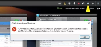

  • Es liegt am Script selber.
    Bei Klick auf die Schaltfläche kommt nur der Hinweis
    das OSK.exe nicht gestartet werden kann.
    Jedenfalls hier unter Windows 7 verhält es sich im 59er beta so.

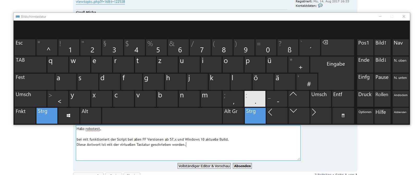

  • Hallo robotest,
    bei mit funktioniert der Script bei allen FF Versionen ab 57.x und Windows 10 aktuelle Build.
    Diese Antwort ist mit der virtuellen Tastatur geschrieben worden.
    [attachment=1]screenshot.4.jpeg[/attachment]
    Um zu sehen ob dein Script überhaupt greift, ist das vom Script erzeugte Icon zu sehen ?
    [attachment=0]screenshot.1.jpeg[/attachment]
