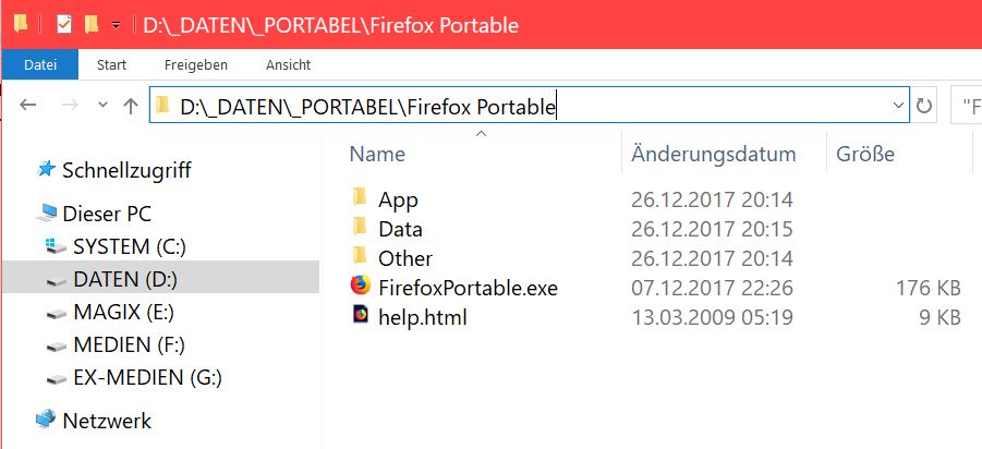

  • Es ist Version von PortableApps und befindet sich zusammen mit allen portablen Programmen in einem Ordner auf dem Laufwerk D:\. Gestartet wird er mit FirefoxPortable.exe. Bis jetzt ging das immer so.
    [attachment=0]Startort FF port.jpg[/attachment]

  • Im Ordner /Other/Source/ deines FirefoxPortable Ordners sollte eine "FirefoxPortable.ini" Datei liegen.
    Diese kopierst du einfach in den selben Ordner, wo auch deine FirefoxPortable.exe Datei liegt.
    Dann öffnest du die FirefoxPortable.ini Datei, suchst dort nach dieser Zeile:
    AllowMultipleInstances=false
    und schreibst am Ende statt false, true hinein und speicherst das Ganze.
    Am Ende sollte diese Zeile dann so aussehen:
    AllowMultipleInstances=true
    Falck
  • Falck du bist genial. Es funktioniert!
    Danke dir! :)

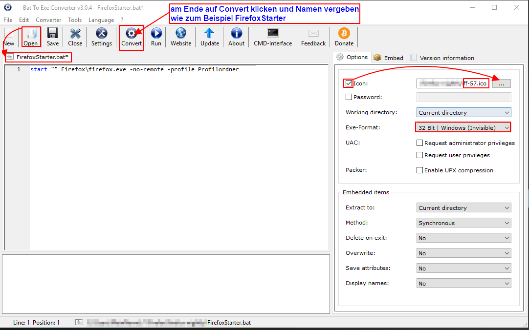

  • Da es gerade passt: Man kann sich ganz leicht so einen Firefox "Loader" selbst erstellen indem man die .bat Datei in eine .exe konvertiert. Sempervideo hat dazu mal ein Video gemacht.
    Man braucht nur die portable .zip von http://www.f2ko.de/de/b2e.php und startet nun das Programm Bat_To_Exe_Converter oder Bat_To_Exe_Converter_(x64) aus dem Ordner "Portable" und lädt dort die vorher erstellte .bat Datei hinein
    Meine .bat Datei heißt FirefoxStarter.bat und hat folgende Parameter
    start "" Firefox\firefox.exe -no-remote -profile Profilordner
    Das bedeutet: Firefox startet mit -no-remote, also es kann auch erst der normale fest installierte Firefox gestartet sein und dann erst der portable gestartet werden oder umgekehrt, das ist egal. Der Profilordner muss Profilordner heißen, ansonsten kann man natürlich einfach die Parameter umbenennen und den Ordner dementsprechend auch.
    Danach kann man noch das Icon auswählen. (im angehängten .zip füge ich die Icons von Firefox 57 und nightly 59 in den Größen 48x48 mit als .ico dazu)
    Beim .exe Format wählt man 32bit invisible (unsichtbar), damit 1.die Datei auch auf 32bit Systemen gestartet werden kann und 2. das "unsichtbar" bewirkt dass das schwarze Konsolenfenster nicht mehr zu sehen ist (bei der .bat Datei ploppt das ja kurz auf)
    [attachment=1]BatToExe.png[/attachment]
    Danach nur noch auf "Convert" klicken und abspeichern zb. unter FirefoxStarter.exe
    Im FirefoxStarter.zip sind enthalten:
    zwei .ico Dateien
    die FirefoxStarter.bat Datei
    die fertige FirefoxStarter.exe Datei mit dem momentan aktuellen Firefox 57 Icon versehen
    EDIT: Ich habe die FirefoxStarter.zip noch einmal hochgeladen mit den Icons in besserer Qualität. (Dadurch wird die FirefoxStarter.exe auch etwas größer)
