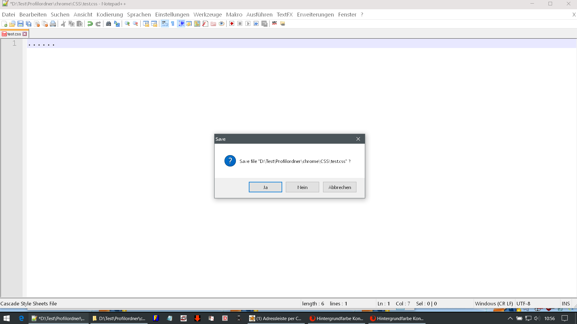

Und dieses Fenster bekommst du nicht bei einer Änderung?
[attachment=0]Screenshot (310).png[/attachment]
Ja, genau.
Eigenartig, das ist doch eine Standardeinstellung
Erstell dir mal eine normale neue Datei...schreib einfach etwas rein und klick auf den Schließenbutton...kommt dann auch keine Nachfrage?
Nein, es kommt zur Sicherung keine Nachfrage (extra als Administrator gestartet).
Wenn ich in der Icon-Leiste auf das "Speicher-Symbol" klicke dann funktionierts. Wenn ich aber auf das "Schließen-Symbol" oben rechts klicke, werde ich nicht nach der Sicherung gefragt.
Verstehe ich nicht
Das sollte wie bei jedem anderen Fenster auch über das Kreuz oben rechts so sein.
Dass da keine Nachfrage kommt ist ganz normal, da sich NPP automatisch deine offenen Sachen merkt und beim nächsten Start wiederherstellt. Die Änderungen sind nur zwischengespeichert, solange du nicht selbst z.B. mit strg + s speicherst.
Du kannst das ändern unter Einstellungen --> Optionen --> Sicherheitskopien --> "Aktuelle Sitzung für den nächsten Start speichern" den Haken raus. Dann fragt er jedes mal beim Schließen, weil er die Dateien dann wirklich zu macht und Änderungen verloren gehen würden.
p.s.: Andreas, dann hast du nicht die Standardeinstellung.
BlackRitus, mit deiner genannten Einstellung passt es jetzt.
Kann sein dass ich das vor Jahren mal geändert hatte -
