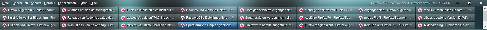

Alternativ kann ich diesen angepassten CSS/JS-Code für FF71+ anbieten. Der ist für die normale Symbolleisten-Reihenfolge geeignet. Wem die optischen Anpassungen in dem CSS-Code nicht gefallen, kann diese ändern oder auch ganz löschen. Benötigt wird aber auf jeden Fall alles, was dort unter /* Mehrzeilige Tabreihen */ steht!
Sieht dann, je nach eingestelltem Theme, z.B. so aus:
CSS Alles anzeigen/* -----------------------------*/ /* Tabs-Toolbar */ /* -----------------------------*/ #TabsToolbar:not(:-moz-lwtheme){ /*background-image: url("./image/BackNew0008.png") !important;*/ /*Pfad zu Hintergrundbild bei Standard-Theme */ color: black !important; } /* -----------------------------*/ /* Tab: Optische Anpassungen */ /* -----------------------------*/ /* Schriftart/Schriftgröße ändern */ .tabbrowser-tab .tab-label { text-shadow: 1px 1px 0px #000000 !important; font-weight: 500 !important; font-size: 12px !important; font-family: "Arial" !important; color: white !important; } .tabbrowser-tab .tab-label:not(:-moz-lwtheme) { text-shadow: none !important; color: black !important; } .tabbrowser-tab .tab-label[selected="true"] { text-shadow: 1px 1px 0px #000000 !important; color: white !important; font-weight: 500 !important; font-size: 12px !important; font-family: "Arial" !important; } /* Tab-Line entfernen */ #TabsToolbar .tabbrowser-tab .tab-line { display: none !important; } /* Tab-Rahmen entfernen */ .tabbrowser-tab[visuallyselected="true"], .tabbrowser-tab, .tabbrowser-tab .tab-background { background: unset !important; border-top: unset !important; outline: none !important; } /* Tab-Schließen-Button entfernen */ .tabbrowser-tab .tab-close-button { visibility: collapse !important; } /* Bei Fokus-Verlust nicht ausgrauen */ #menubar-items :not([fokus]), #tabbrowser-tabs :not([fokus]){ opacity: 1!important; } /*------------------*/ /* Tab-Hintergrund */ /*------------------*/ /*--- selektiert ---*/ .tab-background[selected=true]:not(:-moz-lwtheme) > spacer { background-image: linear-gradient( rgba(103,171,224,1), rgba(10,58,95,1) ), none !important; /* blau */ /*background-image: linear-gradient( rgba(230,175,175,1), rgba(84,25,25,1) ), none !important;*/ /* rot */ filter: drop-shadow(4px 3px 2px rgba(0,0,0,0.33)) drop-shadow(-4px 3px 2px rgba(0,0,0,0.33)) !important; } .tab-background[selected=true]:-moz-lwtheme > spacer { background-image: linear-gradient( rgba(103,171,224,1), rgba(10,58,95,1) ), none !important; filter: drop-shadow(3px 3px 2px rgba(0,0,0,0.33)) drop-shadow(-2px 3px 2px rgba(0,0,0,0.33)) !important; } /*--- hover(nicht selektiert) ---*/ .tabbrowser-tab:hover > .tab-stack > .tab-background:not([selected=true]):not(:-moz-lwtheme) > spacer { background-image: linear-gradient( rgba(255,255,255,1), rgba(115,115,115,1) ), none !important; filter: brightness(130%) contrast(95%) drop-shadow(1px 1px 1px rgba(0,0,0,0.33)) drop-shadow(-1px 1px 1px rgba(0,0,0,0.33)) !important; } .tabbrowser-tab:hover > .tab-stack > .tab-background:not([selected=true]):-moz-lwtheme > spacer { background-image: linear-gradient( rgba(225,225,225,0.66), rgba(100,125,145,0.66) ), none !important; box-shadow: 1px 1px 1px rgba(0, 0, 0, 0.75); } /*--- nicht selektiert ---*/ .tab-background:not([selected=true]):not(:-moz-lwtheme) > spacer { background-image: linear-gradient( rgba(255,255,255,1), rgba(125,125,125,1) ), none !important; filter: brightness(115%) contrast(90%) drop-shadow(1px 1px 1px rgba(0,0,0,0.33)) drop-shadow(-1px 1px 1px rgba(0,0,0,0.33)) !important; } .tab-background:not([selected=true]):-moz-lwtheme > spacer { background-image: linear-gradient( rgba(255,255,255,0.33), rgba(110,110,110,0.33) ), none !important; box-shadow: 1px 1px 1px rgba(0, 0, 0, 0.75); } /*--- Multi-selektiert ---*/ .tab-background[multiselected=true]:not([selected=true]) > spacer { background-image: linear-gradient( rgba(225,225,225,1), rgba(50,98,135,1) ), none !important; } .tabbrowser-tab:hover > .tab-stack > .tab-background[multiselected=true]:not([selected=true]) > spacer { background-image: linear-gradient( rgba(225,225,225,1), rgba(50,98,135,1) ), none !important; } /* ----------------------------*/ /* Mehrzeilige Tabreihen */ /* ----------------------------*/ tabs > arrowscrollbox { display: block; } /* Tab-Höhe */ .tabbrowser-tab { min-height: 28px !important; max-height: 28px !important; vertical-align: bottom !important; margin-top: 1px !important; margin-bottom: 1px !important; } scrollbox[part][orient="horizontal"] { display: flex; flex-wrap: wrap; overflow: visible !important; overflow-x: hidden !important; overflow-y: auto !important; min-height: 30px !important; /* Tab-Höhe + 2 */ max-height: calc( 3 * 30px ) !important; /*3 Tabreihen * Tab-Höhe + 2 */ -moz-window-dragging: no-drag !important; } /* Feste Breite des einzelnem Tabs */ .tabbrowser-tab:not([pinned]) { min-width: 234px !important; } /* Platz für Scrollbar schaffen */ .tabbrowser-tabs { margin-right: -41px !important; } /* Buttons/Zwischenräume Ausblenden */ hbox.titlebar-spacer, #alltabs-button,tabs tab:not([fadein]), [class="scrollbutton-up"], [class="scrollbutton-up"] + spacer, scrollbox[part][orient="horizontal"] + spacer, [class="scrollbutton-down"] { display: none; }Hallo und guten Tag,
