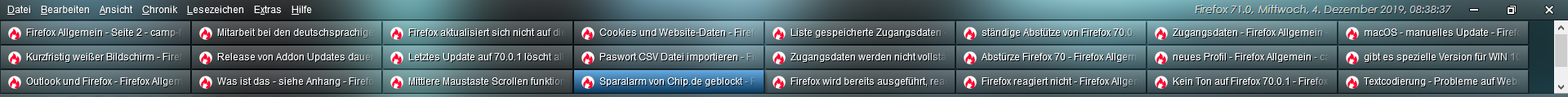

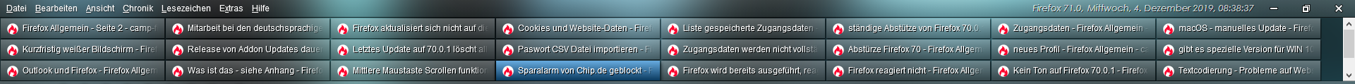

    Alternativ kann ich diesen angepassten CSS/JS-Code für FF71+ anbieten. Der ist für die normale Symbolleisten-Reihenfolge geeignet. Wem die optischen Anpassungen in dem CSS-Code nicht gefallen, kann diese ändern oder auch ganz löschen. Benötigt wird aber auf jeden Fall alles, was dort unter /* Mehrzeilige Tabreihen */ steht!
    Sieht dann, je nach eingestelltem Theme, z.B. so aus:
    Gruß BrokenHeart
    Einmal editiert, zuletzt von BrokenHeart (4. Dezember 2019 um 08:43)
