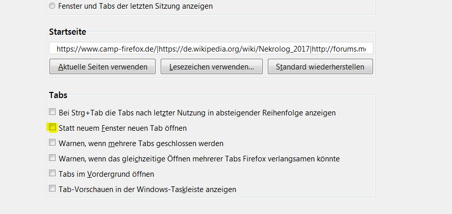

  • [attachment=0]Fenster.PNG[/attachment]
    Wenn da ein Haken ist, nimm ihn weg...

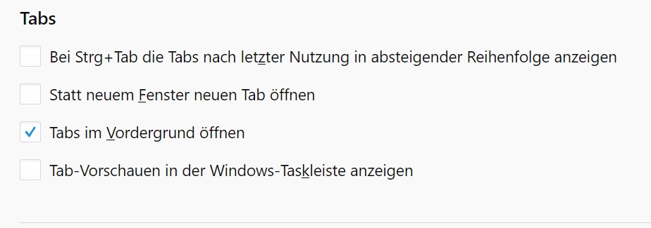

  • Scheint nicht der Punkt zu sein, das sieht hier so aus:
    [attachment=0]Screenshot (183)c.jpg[/attachment]

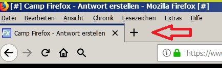

    Was uns (als Tab-Verweigerer) stört, ist das unnötige "+" (Pluszeichen), das wir jetzt wieder über der Adressleiste haben:
    [attachment=0]Plus.jpg[/attachment]
    Das hatten wir bisher über das Add-on "Hide Tab Bar With One Tab" entfernen können, und dieses Add-on funktioniert jetzt natürlich nicht mehr.

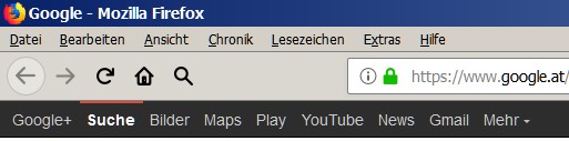

    [attachment=1]Rest.jpg[/attachment]
    Eure Vorschläge passen natürlich perfekt zu meiner ursprünglichen Problembeschreibung ("Pluszeichen soll weg"). Erst danach habe ich realisiert, dass damit noch immer ein Rest der Leiste übrig bleibt, der (zumindest) mich ja genauso stört wie das Pluszeichen.
    Und diesen Rest (somit die ganze Leiste) bekommt man eben über die Lösung von EffPeh weg (zitiert oben in meinem Posting #7). Das heißt, es sieht dann so aus:
    [attachment=0]effPEH.jpg[/attachment]
    Und so ist es jedenfalls für mich ideal.
